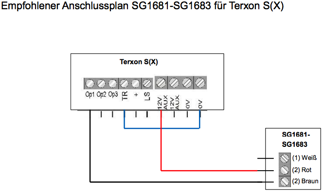

nach einem Einbruch haben wir uns für die Installation der Abus Terxon SX Starterpaketes entschieden. Leider funktioniert beim Anschluss die Sirene und Blitz nicht getrennt voneinander. Im Programmiermenü kann die Funktion der Ausgänge Op1 (Sirene) und Op2 (Blitz) mit 091 bzw. 092 getestet werden. Mit der dargestellten Beschaltung funktioniert nur die Sirene, aber der Blitz ist noch nicht ansteuerbar. Die Ausgänge Op1-Op3 Schalten auf 0V. Ich muss die Ausgänge invertieren, aber dies geht nicht im Programmiermenü. Die Installationsanweisung des Signalgebers deutet schon daraufhin, dass ein unabhängiges Ansteuern nicht möglich sein soll. Wozu liegt es dann mit im Starterpaket? Könnt ihr mir helfen, Sirene und Blitz unabhängig voneinander betreiben zu können? https://www.abus.com/ger/Sicherheit-Zuha...Starterset |

Ja, die Ausgänge OP1 bis OP3 schalten auf eine gemeinsame Masse. Wie Du es schon selbst erkannt hast benötigst Du für die SG1681 aber das umgekehrte, die Ausgabe der 12V Spannung im Alarmfall. Man kann zwar im Programmiermodus die zusätzlichen Transistorausgänge(nicht OP1-3) invertieren, aber selbst das hilft dir nichts, weil diese Ausgänge dann nur max. 5mA an Strom liefern können. Wenn Du das Blitzlicht separat ansteuern willst, dann müsstest Du Dir zwei zusätzliche 12V Relais besorgen und diese an OP1 und OP2 anschliessen.Mit den Schaltkontakten der Relais schaltest Du dann die +12V an die Eingänge 1 und 2 der SG1681 und verbindest Anschluss 3 fest mit Masse. mfg Sektionschef Abus Terxon SX+SG1800+BW8010+Monacour AS362 Jablotron Oasis80(JA-84)+JA-83M+JA-83P+JA-80PB+JA-81F+JA-80L Instar IN-5907HD |

Vergiß bitte nicht, parallel zu den Relaisspulen je eine Freilaufdiode anzuschliessen(Kathode auf +12V) um den Schalttransistor zu schützen.
