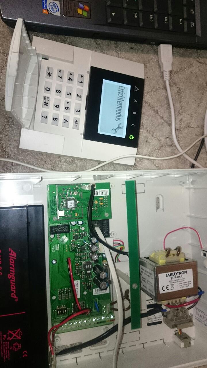

Hallo zusammen, ich bin am verzweifeln.
Nachdem ich, vor vier Wochen, eine Verbindung von meinen Notebook zur Ja82K hatte war ich total Happy, alles überschaubar und konfigurierbar. Smile
Nun wollte ich mich weiter an die Konfiguration wagen.
Jedoch bekomme ich absolut keine Verbindung mehr hin.Angry
Notebook 1 Win10/32bit (geht nicht) > hat mal funktioniert
Notebook 2 Win10/64bit (geht nicht) - mein Sohn
PC win10/64bit - (geht nicht)
Überall wird mir der HID Anschluss als korrekt angezeigt.
Könnte man den BUS evtl. unbewußt deativieren?
Oder ist mein TA82T defekt ??
Wer hat evtl. einen Tip?
Huh
Die Hardware deaktivieren und aktivieren, war derzeit auch ohne Erfolg.
Die Anlage läst sich über Tastatur einwandfrei bedienen.

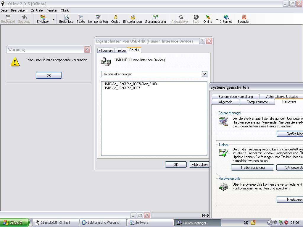

Im Anhang befindet sich ein Auszug aus der Hardware-ID.
Vielleicht hilft dieses weiter.
VID = VID_16D7 < nicht indentisch
PID = PID_0007 < deckt sich
Treiberdatum :21.06.2006
Treiberversion:10.0.14393.351
Installiert :12.11.2016 < da hat es funktioniert.

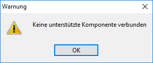

Wenn Olink gestartet wird, ohne USB-Verbindung mit dem ja82T, erscheint unter dem Reiter Online auch kein USB-Annschluß.
Erst nachdem das USB-Kabel mit dem JA82T angeschlossen wird, erscheint dort auch mein USB-JA82T.

ich haben noch ein Notebook mit XP ergattern können.
Leider erzählen die Bilder die gleiche Meldung wir meine WIN 10 Rechner.

1. Buskabel von Buchse zu Buchse durchgemessen ( alle 4 Adern ok, kein Wackelkontakt,kein Kurzschluss)
2. JA 82T entfernt und den Treiber deinstalliert (Daten im Verzeichnis /windows/system/driver/silabenm.sys u. silabser.sys manuell gelöscht)
3. O-Link deinstalliert.

11. Als Onlineverbindung bietet er mir jetzt USB-8002T (Indexa) an
12. Keine unterstütze Komponente verbunden
13. Die Hardware-ID kontrolliert. Ist nun identisch wie smith007 diese beschrieben hat.
