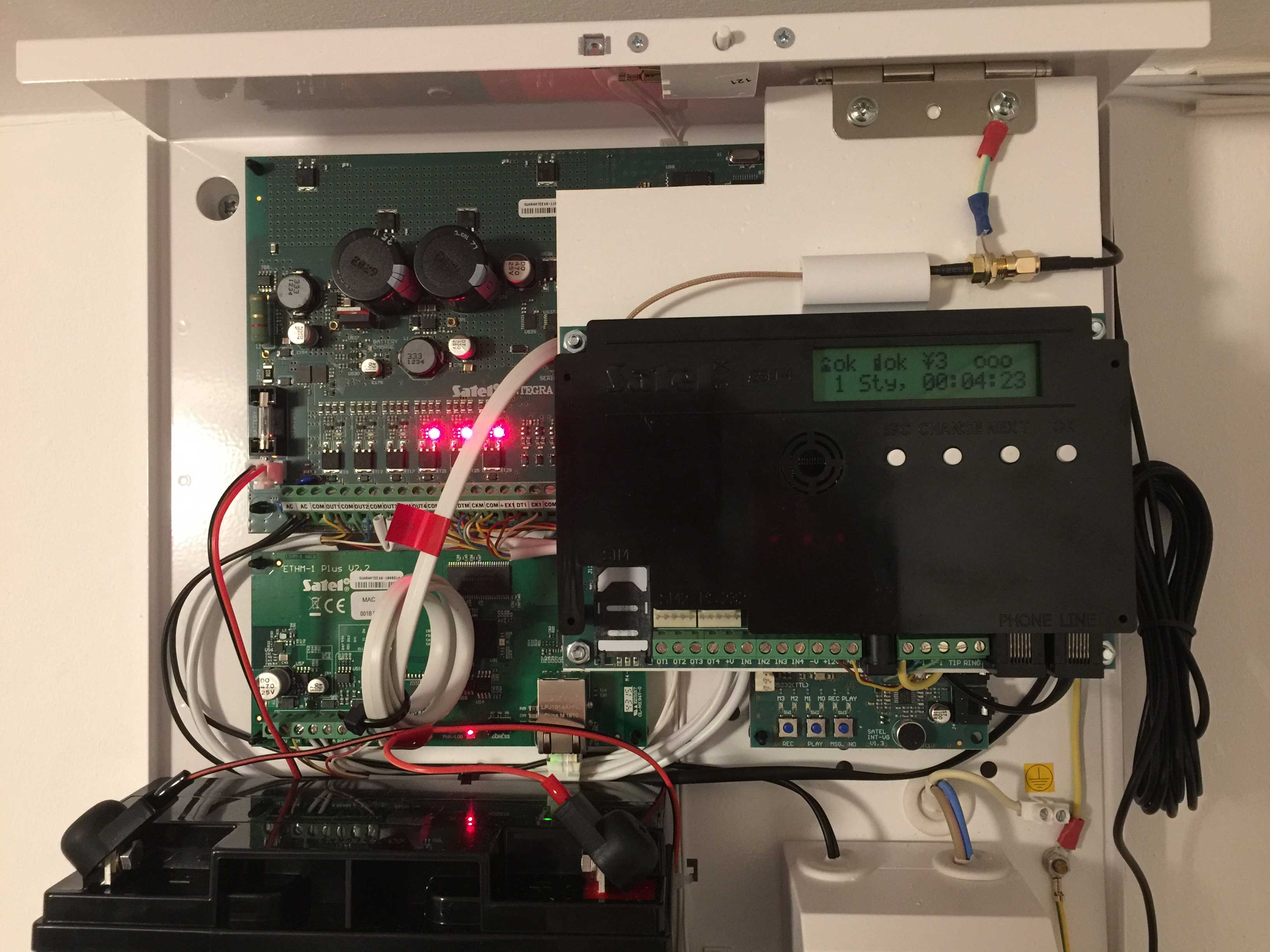

Hallo!

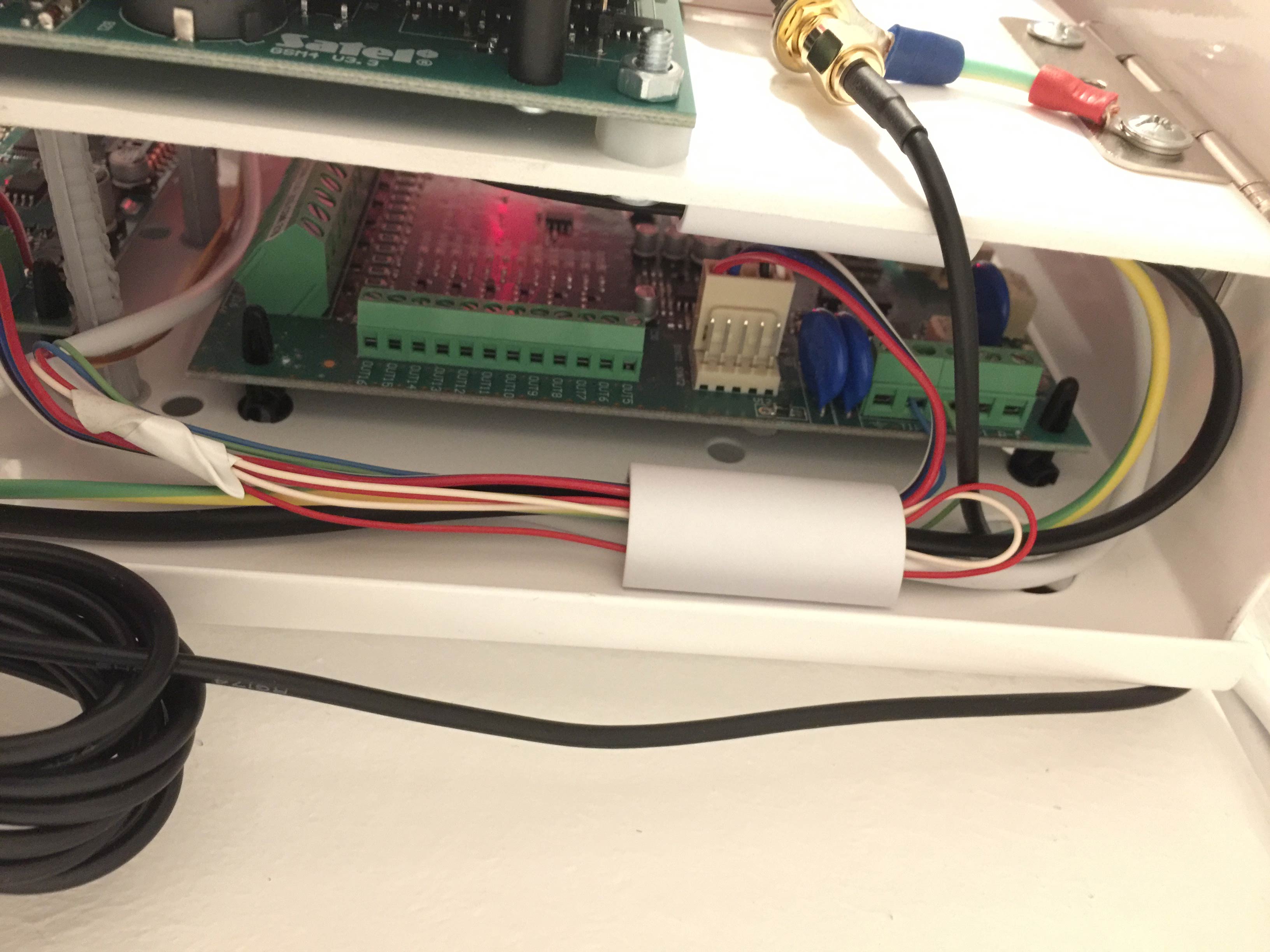

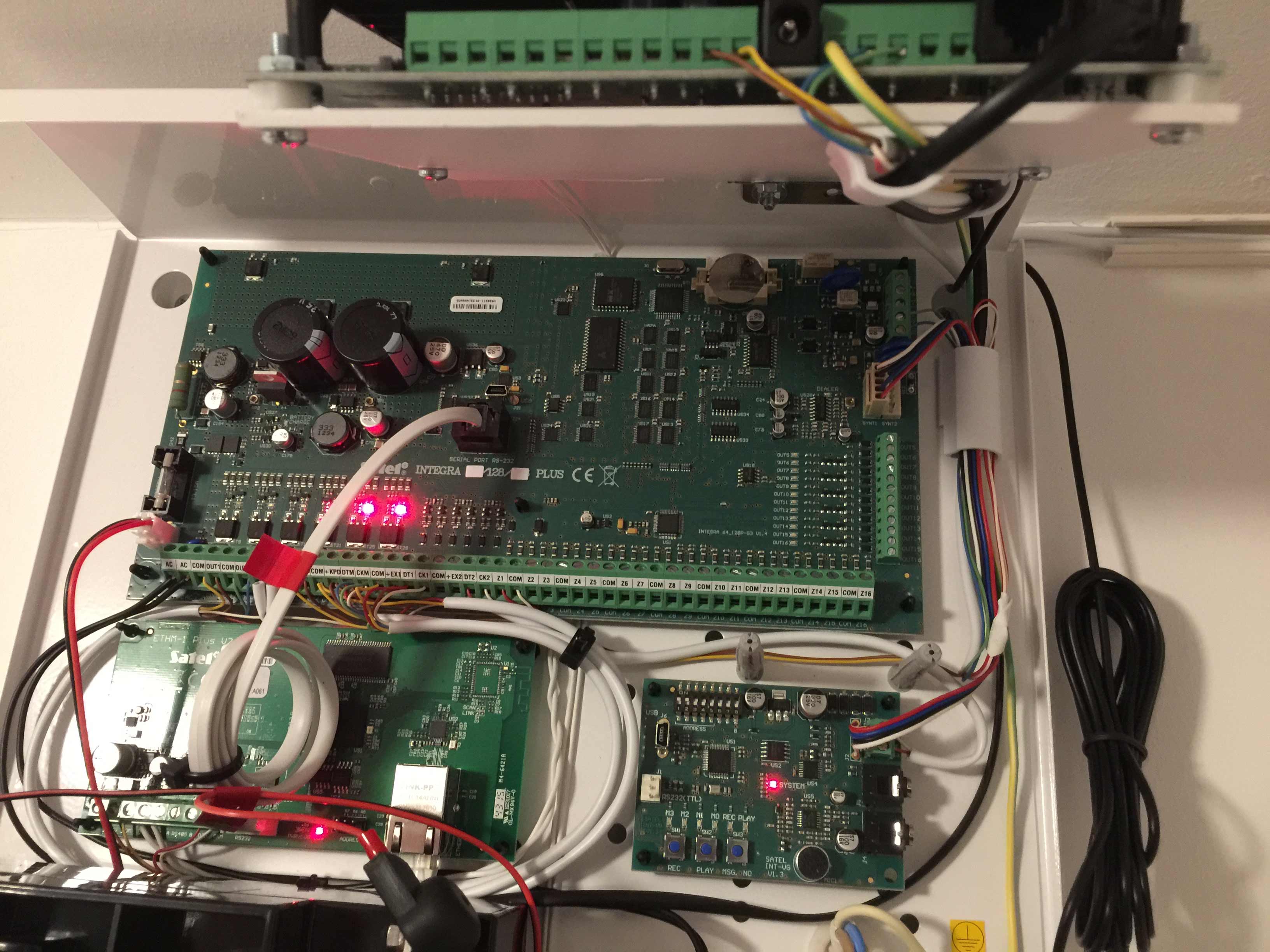

Habe mich beim OMI-4 darüber geärgert, dass man trotz des eigentlich üppig vorhandenen Platzes von Hause aus nur drei Platinen im Gehäuse verbauen kann. Um noch das GSM-Modul unterzubringen, habe ich mir deswegen eine zweite Installationsebene gebastelt. Die Materialien dafür gibt's in jedem Baumarkt: 1x Kunststoffplatte (am besten so eine, die man mit einem einfachen Cuttermesser zurechtschneiden kann) 1x Scharnier 4x Schrauben mit Muttern 2x Dübel mit Schauben als Abstandhalter 1x Packung Tesa Kabel-Clips Man schneide sich die Kunststoffplatte entsprechend der Größe der zu installierenden Module zurecht., dann befestige man sie mittels Scharnier am Gehäuse. Dazu müssen zwei Löcher ins Gehäuse gebohrt werden. Damit die Kunststoffplatte mit den zusätzlichen Modulen beim Runterklappen nicht gegen die dahinter befindlichen Platinen drückt, schraube man von hinten noch zwei Dübel als Abstandhalter in bereits vorhandene Löcher im Gehäuse. Für eine saubere Kabelführung habe ich einfach Tesa Kabel-Clips verwendet. Fertig! Anbei noch ein paar Bilder, die mehr als 1.000 Worte sagen... Vielleicht möchte der eine oder andere diese Idee ja für seine Anlage aufgreifen |
