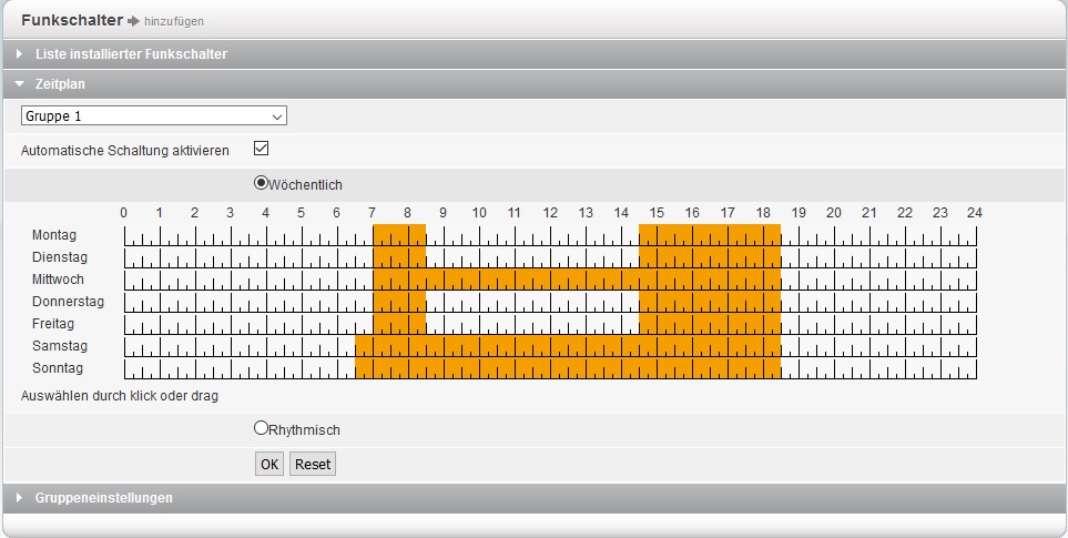

du hast natürlich Recht, mehr Info´s fehlten .... Ich habe die Rolladenrelais unter "Smarthome, Funkschalter" erst bestimmten Gruppen zugeordnet unter Gruppeneinstellungen, dann unter Zeitplan den Gruppen verschiedene Zeiten eingestellt, siehe Anhang. Jetzt ist es so das den Relais in den Zeiten wo sie geöffnet sind (orangener Bereich) alle 15 Minuten ein Signal gesendet wird das diese sich öffnen sollen und in den Zeiten wo sie auf geschlossen eingestellt sind (weißer Bereich) alle 15 Minuten ein Signal zum schließen gesendet wird. Öffne oder schließe ich diese in einem der beiden Zeiten, werden diese dann spätestens zur nächsten Viertelstunde wieder in den eingestellten Zustand gefahren, was manchmal unpassend ist. Ich hoffe das ist jetzt etwas verständlicher erklärt. Gruß F. |

Evtl. stellt die Anlage durch zyklisches Ansteuern der Relais den programmierten Zustand sicher. Das habe ich aber nirgendwo dokumentiert gesehen. Ist es bei dir so, dass die Relais dann tatsächlich im 15 min Takt "Klacken"? Denn das Rollladenrelais macht bei Ansteuerung für ca. 100 Sekunden "auf", danach klackt es und die Stromzufuhr zum Rollladenmotor ist unterbrochen. Wenn das alle 15 min angesteuert wird, müsste es jedes mal ein Geräusch geben und 100 Sekunden später noch eines (die Motoren laufen dann natürlich nicht an, weil sie ja am Endschalter sind). Alternativ wäre für dich die Programmierung über Automationsregeln. Da lässt sich das mit etwas mehr Aufwand auch abbilden. Für deine Funktion wäre als Zeitplan dann "Jede Woche" richtig, dort kann man den Wochentag wählen. Du hast ja am Mittwoch und am Wochenende jeweils andere Einstellungen. Hoffe das hilft ein wenig weiter. Ich schaue mir das Verhalten an meiner Anlage auch mal an. |

genau so is es, die Relais klacken alle 15 min. was darauf schließen lässt das de Lupusec den programmierten Zustand immer wieder herstellt. Der Tip von Dir ist super, das über die Automationsregeln zu programmieren, werde mich die Tage dranmachen das zu ändern, dann kann ich die Rolladen ausserhalb der Zeiten nach belieben hoch/runter fahren und die bleiben auch dort, zudem dürfte das die Relais schonen wenn die nicht 96 mal am Tag unnötig betätigt werden. Gruß F. |
