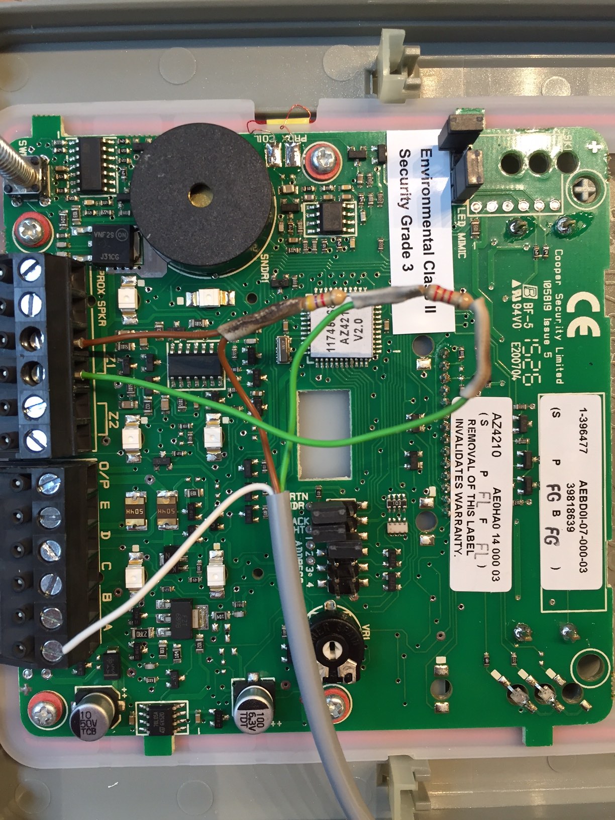

Hallo Zusammen,
irgendwie komme ich mit der Beschreibung nicht so richtig weiter.(Terxon LX Errichterhandbuch Seite 30 FSL-Verdrahtung)
Ich möchte also an meinem Bedienteil noch einen Riegelschaltkontakt RS1000 anschliessen. Gibt es dazu eventuell eine
bessere Zeichnung/Erklärung wie ich genau die Wiederstände bei der FSL durchführe?
Ein Bild ist im Anhang so wie ich es verstehe. Angeschlossen und probiert habe ich es jedoch noch nicht.
Grüße Jurij

Dat passt schon.Shy
