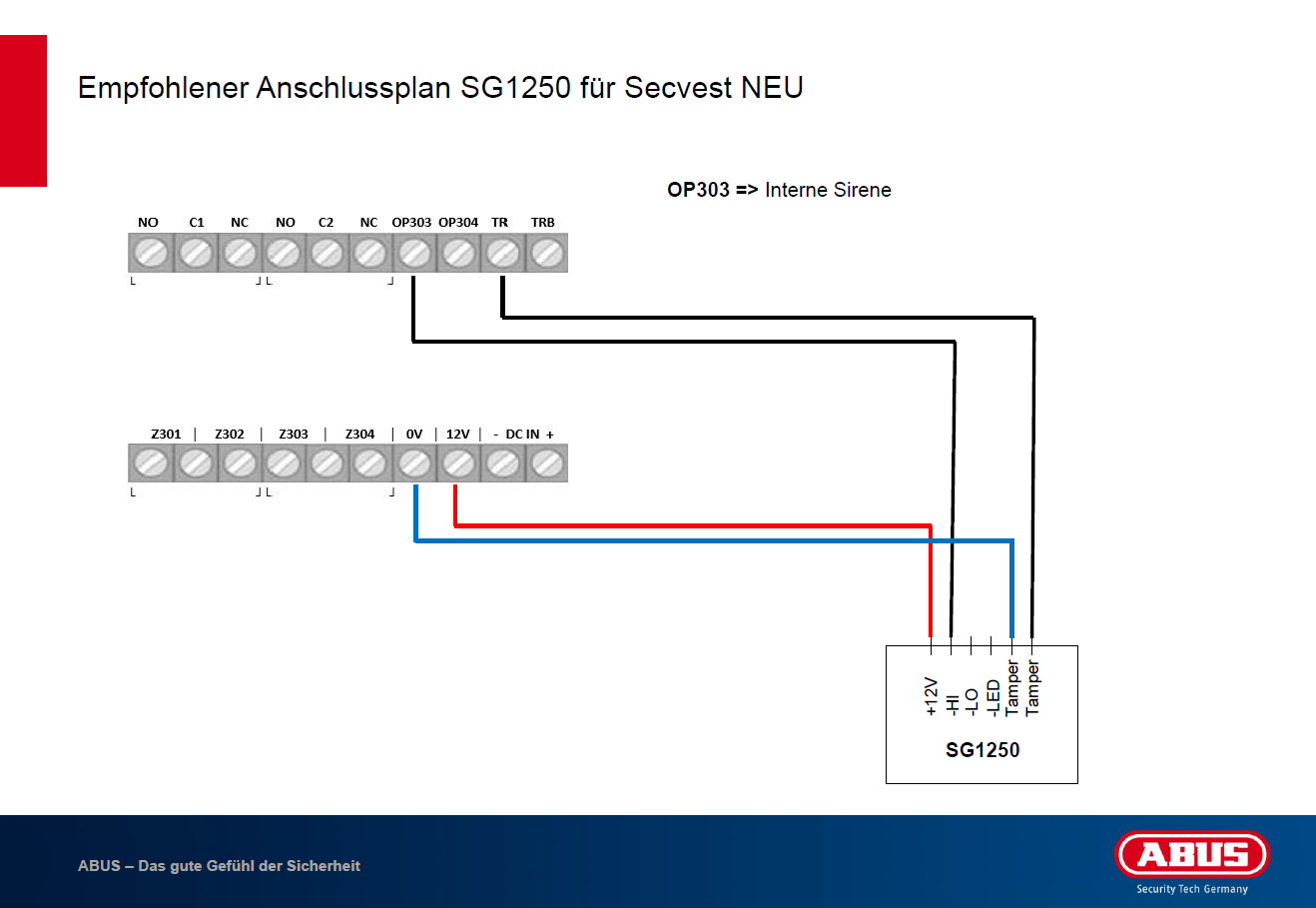

Hallo Kümmel, danke für die Antwort. Das mit den Verdrahteten Signalgebern hab ich gesehen, die kann man direkt ans Board anschliessen. Richtig? Frage, was für welche passen hier? Suche etwas günstiges.
09-05-2017, 16:02
RE: FUAA50000 - Lautstärke / Alarmton
Beispielsweise die SG1250 -> Die bekommst du unter 30€ Smile
Hab dir einen Verdrahtungsplan angefügt - wie du siehst, 4 Drähte anschließen - einen Punkt programmieren - fertig Wink
