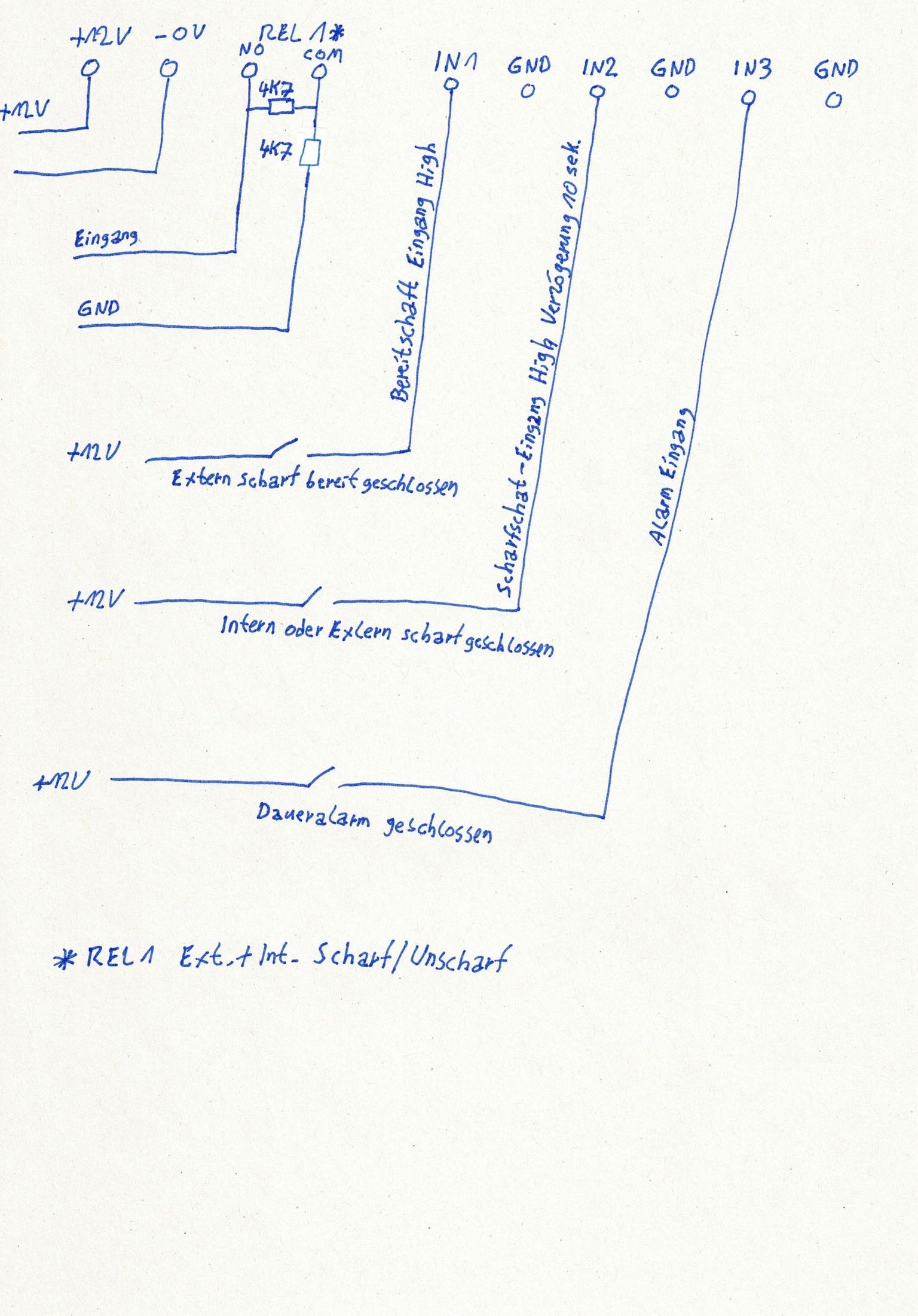

kann mir hier kurz einer erklären wie ich eine Abus WappLoxx an eine Telenot Complex 200h easy anschließen kann? Gruß alarm_schorsch |

Bestimmt ein paar Jahre zu spät, aber vielleicht benötigt es ja noch jemand. Ich habe die wAppLoxx an der Telenot Hiplex wie auf dem Bild bei mir verdrahtet, müßte an den Complex-Anlagen auch funktionieren. Zu beachten muss man an der Hiplex, das Telenot da die Spätheimkehr leider nicht mehr programmiert hat, das heißt wenn im Wohnhaus intern Scharf geschaltet ist, kann man über der wAppLoxx nicht unscharf schalten. Kann man aber mit z.B. einer Siemens LOGO hinbekommen, wo dann aber wieder das gebastel anfängt, dann würde ich lieber von Telenot den hilock empfehlen. Alle Angaben sind natürlich ohne Gewähr! Für Schäden ist jeder selbst verantwortlich!
