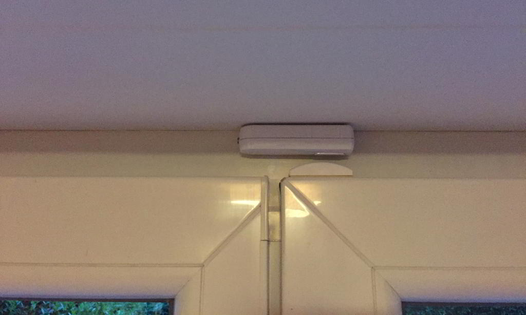

(06-06-2017 19:59)bitbeisser schrieb:  Blöd nur wenn mann teure Fenster hat die mann nicht bohren will.
Keine Ahnung ob das überall geht, aber ich habe meine so montiert. Der Melder ist im Sturz gebohrt / geschraubt, der Magnet auf dem Fensterrahmen geklebt (das er sich dort löst, halte ich für ziemlich unwahrscheinlich).

Ich plane auch den Kauf einer XT2.
Auf dem Bild hat das Fenster ja zwei Flügel, aber nur einen Sensor.
Da ich auch viele Fenster mit zwei Flügeln habe, frage ich mich, ob die Absicherung mit nur einem Sensor klappen würde?

(25-01-2018 19:29)ines_k schrieb:  Auf dem Bild hat das Fenster ja zwei Flügel, aber nur einen Sensor.
Das geht nur dann, wenn sich der zweite Flügel nicht separat öffnen lässt. Meine Doppelfügelfenster haben nur einen Fenstergriff und wenn ich meinen zweiten Flügel von außen versuchen würde aufzudrücken, öffnet sich der Hauptflügel automatisch mit.

(25-01-2018 19:52)SafeHome Moritz schrieb:  Bei der Befestigung von Fensterkontakten gibt es nur eine richtige Variante und die heißt nunmal Schrauben. Insbesondere der Sabotagekontakt benötigt einen gewissen dauerhaften Druck. Allein deshalb würde Kleben bei mir schon direkt ausscheiden.
Alles richtig, nur darum ging es gar nicht. Die Fragestellerin wollte wissen, ob bzw. wann eine Anbringung eines einzelnen Sensors an einem Doppelflügelfenster sinnvoll ist.
