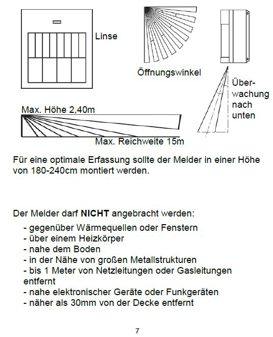

Siehe Auszug aus der Anleitung des FUBW5000 anbei. Meiner Einschätzung nach kannst Du den Melder bei A montieren, sofern das Fenster nicht einer erheblichen Sonneneinstrahlung ausgesetzt ist. Klebe den Melder an die Position A, test es 14 Tage aus, danach montierst Du ihn fest.
Alternative wäre, den Melder direkt auf die Treppe schauen zu lassen, der Melder löst am besten aus, wenn die Gangrichtung quer zu Melder ist.
So meine Einschätzung.
