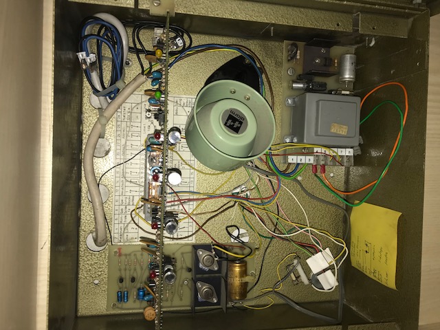

und das alles in zwei Linien bzw. Schleifen. Also keine Differenzierung bei Fehlern.
Funktioniert das kleine Netzteil? Liegen 12V oder 24V noch an oder trügt mich mein Auge nicht, dass es da ziemlich "braun" aussieht. Die Außensirene läuft bestimmt auf 230V. Nach fast 50 Jahren hat die Anlasge Ihren Dienst verrichtet. Auf die beiden Linien aufbauen würde ich nicht. Da zieht nur Folgefehler nach. Schau Dir mal die JA-100 von Jablotron an. LG megagramm AK Engineering Sicherheitstechnik Energietechnik Haustechnik Thermografie für Hamburg und Umgebung Errichter für die Systeme von Jablotron, Telenot und ABUS |

Ja das ist es. Das Netzteil ist kaputt. Es kommen keine 12 Volt an!
Kenn denn jemand diesen Hersteller? |

bei Vergrößerung sieht man, dass die grüne und orange Ader, die vom Trafo als Abgriff abgehen mit Steckern blank neben dem Trafo liegen. Das sollte schon mal nicht sein.
Du könntest zum Test mit einem 12V 1,5 A spannungsfestem Steckernetzteil prüfen ob der Rest noch funktioniert, indem Du die vom Trafo abgehenden dünnen Adern abklemmst und direkt versorgst. + und - beachten. Vorher unbedingt die 230V Versorgung abschalten. Wenn dann nichts geht, kannst Du alles beerdigen. Dies alles nur, wenn Du mit der E-Technik auskennst. Ansonsten such Dir eine Elektrofachkraft. LG megagramm AK Engineering Sicherheitstechnik Energietechnik Haustechnik Thermografie für Hamburg und Umgebung Errichter für die Systeme von Jablotron, Telenot und ABUS |

Vielen Dank für den top!
Gut gesehen! Da war ein Akku dran. Leider defekt! |

O. K., welche Werte hatte der Akku. Der Akku kostet höstens 15 bis 20 Euro. Diesen kann man vorladen und dann die Anlage mittels Akku auf Funktion testen. Dann kann man entscheiden, ob es sich lohnt das Netzteil zu ersetzen.
Z. B. durch das TVAC35500 12V 2A. Dieses würde die 12V Versorgung übernehmen und den Pufferakku mit 12V 17Ah aufnehmen. Kosten wären gesamt etwa 120 bis 140 Euro. Also das Risiko ist gering. Das Netzteil würde ersetzt und gepuffert werden. Da Netzeil könnte mit einer neuen Anlage weiter genutzt werden können. Beides kann Du Dir selbst beschaffen. Ich könnte es auch schicken. LG megagramm AK Engineering Sicherheitstechnik Energietechnik Haustechnik Thermografie für Hamburg und Umgebung Errichter für die Systeme von Jablotron, Telenot und ABUS |

der Akku hat 12 Volt und 4,5 Ah. Habe gerade ein Netzteil angeschlossen (12V 1,5 Ah). Beim einstecken des Netzteils in die Steckdose gingen alle LEDs an, jedoch dann direkt wieder aus. Jetzt blinkt nur noch die Netz-LED schwach auf! |

Hört sich nach einem Komplettausfall an.
