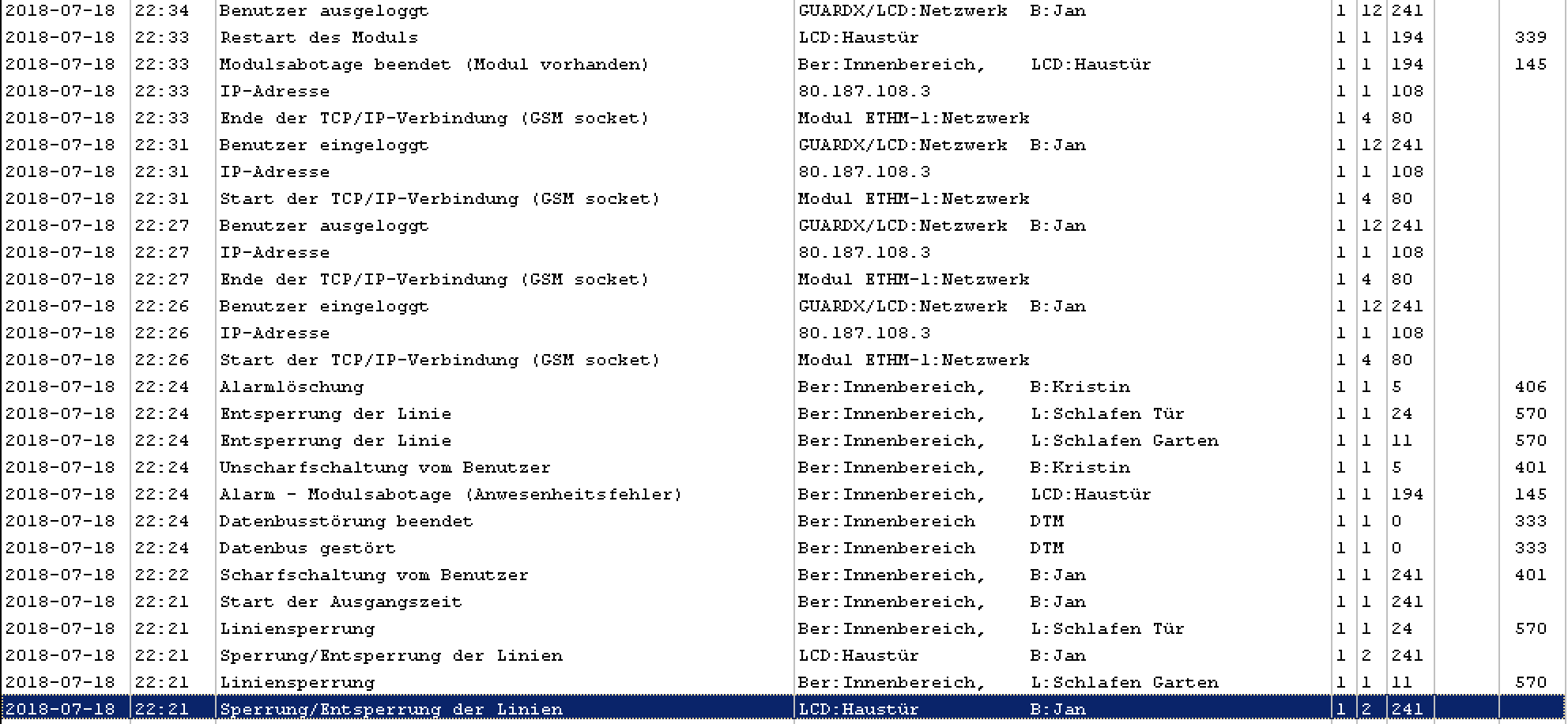

Meine Frau hat über das INT-TSG-Makro die „Gute-Nacht-Schaltung“ aktiviert und kam dann hoch ins Bad. Plötzlich hörten wir einen langen Piepton (interner Alarm) und kurz darauf ging auch schon das Innen-Sirenen-Inferno los.
Bin dann zur Haustür um auf dem TSG nachzuschauen welche Linie ausgelöst hat bzw. Was genau vorgefallen ist und was sehe ich:
Alle Symbole leuchten, der Schirm ist schwarz und dort steht:
„No valid File! No valid Flash!
Get the right File!“
Ich konnte mit dem daneben angebrachten INT-CR erst einmal den Alarm ausschalten.
Dann wurde es mir aber auch klar: Das INT-TSG hat sich abgemeldet und dadurch ist ein Alarm ausgelöst worden.
Ich habe zwei Bilder angehängt, einmal die Auswertung aus DLOADX und einmal das Bild des INT-TSG direkt nach dem Alarm.
Das INT-TSG scheint sich nach einigen Minuten selbst „geheilt“ zu haben.
Dieses Verhalten ist mir bis dato nur einmal aufgefallen: Als ich vor einigen Monaten einmal ein Makro für das INT-TSG geändert habe, kam genau dieselbe Meldung. Ich musste dann noch einmal flashen und die Meldung war weg.
