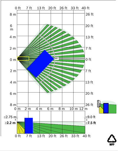

bislang ist vorgesehen mind. einen Bosch Blue Line Gen2 TriTech Bewegungsmelder (ISC-BDL2-W12G, Herstellerlink) ausgerichtet auf einen Stahlblechschrank in ca. 2 Meter Entfernung für ein EMA-Setup zu montieren. blau: Modell des Stahlblechschranks (tatsächlich wesentlich niedriger als eingezeichnet, also nur ca. 1 Meter hoch. Wenn Einbrecher Zutritt erlangen, werden sie sich auf dieser kleinen Fläche zwischen BW und Schrank aufhalten. Ziel ist es den Bereich von ca. 2 Metern zwischen Melder (in einer Ecke des Raums montiert) und Stahlblechschrank zu detektieren. Im Grunde wird also auch nur eine Detektionsreichweite von ca. 2 Metern benötigt, nicht aber die ganzen 12 Meter. Die Produktseite des Herstellers informiert: "Wand-zu-Wand-Überwachungsbereich – überragende Detektionssicherheit" Darf der Melder bei derartig reflektierende Gegenstände wie hier "planes Stahlblech" auch in einem Winkel von ca. 45° anstrahlen, um Bewegungen von Einbrechern zu detektieren oder muss der Melder zwingend "Wand-zu-Wand" also quasi in einem 180° Winkel angebracht sein? Wie ist da eure Erfahrung? Hinzu kommt: hinter dem Schrank (ca. 3-4 Meter vom angedachten BW Ort) befinden sich auch noch Wärmequellen: Klimaanlage + Deckenventilator. Die Klimaanlage wird sich im scharfgeschalteten Zustand, also nachts, immer wieder ein- und wieder ausschalten (da geht eine Klappe auf, kalte Luft strömt aus). Der Ventilator rotiert ständig. Setzt man den BW nur tief genug an, erreicht der oben abgebildete Detektionsbereich nicht die Höhe der beweglichen Teile und alles wäre gut. Wenn der BW tatsächlich leicht nach unten abstrahlt, wenn also das Datenblatt den Tatsachen entspricht.
Eine Alternative könnten Lichtschranken sein. Diese erscheinen aber enorm teuer. Die Immunität gegen Insekten (z.B. Spinnen) würde da eine enorme Rolle spielen. Wie würdet ihr da rangehen? EMA Komponenten: Bosch AMAX 2100 V2 (A-Link Plus) + Text-Bedienteil, 2x Bosch TriTech Bewegungsmelder ISC-BDL2-W12G + Türöffnungsmelder, Signalgeber SP-4004 + zus. innen, PSTN Alarmierung per Sprachnachricht |

so hängt der Melder perfekt. 45° Winkel zur Bewegungsrichtung ist ideal für PIR-MW-Melder. Zudem ist die Spiegelwirkung des Metallschranks durch das Schrägstellen eliminiert.
Die Installationshöhe von 2,2m sollte eingehalten werden, da nur so die Detektionssicherheit gegeben ist, zudem muss der Melder ausserhalb des Handbereiches installiert werden. Zitat:Dieser Bewegungsmelder passt sich doch an die Umgebung an innerhalb der ersten 2 Minuten nach Inbetriebnahme Der Melder ist dumm wie Bohnenstroh und macht einfach nur seinen Job. Da passt sich nichts an die Umgebung an, ausser vielleicht Temperaturkompensation. Er darf nur nicht die bewegliche Klappe des Lüftungssystems im Detektionsbereich haben, bzw generell keine beweglichen Teile, da eine PIR-Täuschungsdetektion nicht ausgeschlossen ist. Satel Videotutorials: https://www.youtube.com/c/aslademcogmbh |
