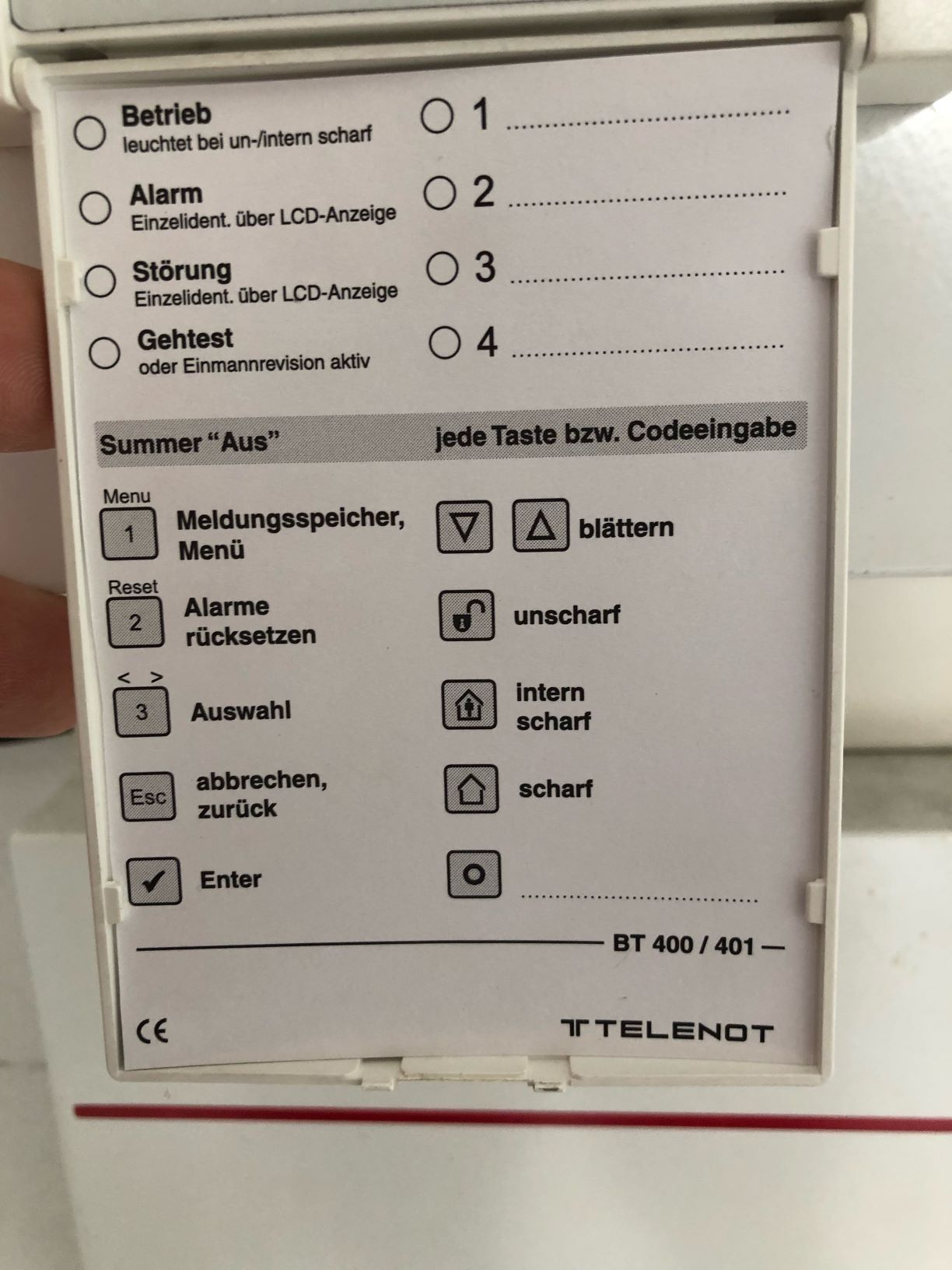

Also oben ist die Complex 400 (non-H wie es aussieht), darunter die comlock (1500 oder 3000, aber vermutlich eher 3000, sieht man aber wenn man den Deckel runter hat) und rechts neben der comlock dürfte das Übertragungsgerät sein.
23-01-2019, 11:46
RE: ?Comlock 400? - neue Personen anlernen nicht möglich
Würde ein Foto der Platine helfen zur Bestimmung?
Wir haben leider garkeine Unterlagen zu der Anlage.
Der Vorbesitzer sagte es sei eine Complex 400 aber der Fachmann
sagte auch was von ComLock. Wir sind absolut ratlos Huh
