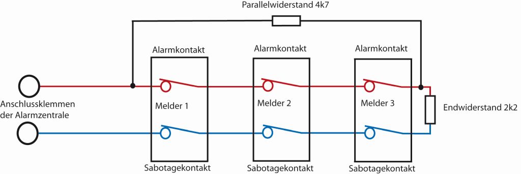

Bei allen Meldern den 4k7 Widerstand am Alarmkontakt herausnehmen und einen Widerstand parallel zu allen in Reihe geschalteten Alarmkontakten schalten.
Klingt kompliziert, ist aber einfach - siehe Verdrahtungsplan:
Gruß Banane

Du musst dich an das Schaltbild halten. Dann funktioniert es. Aber keinesfalls die Widerstandswerte ändern!
Wenn du nicht ausschliessen kannst, dass mehrere Melder gleichzeitig auslösen, kommst du um den gemeinsamen 4k7-Widerstand (und mindestens 5 Adern) nicht herum.
