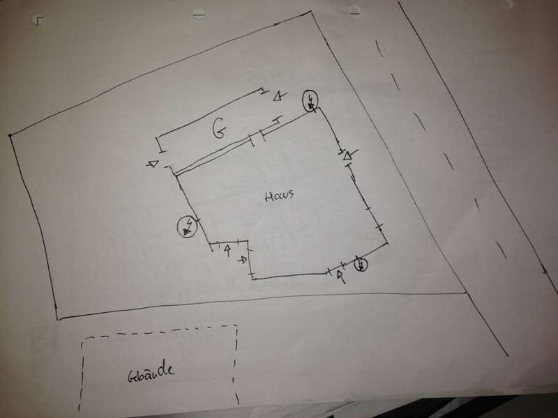

Ich habe eine Skizze der Situation gemacht und mal angehangen.
Das Grundstück ist momentan und bis aus weiteres von allen Richtungen aus frei zugänglich. Mit einer ersten Cam beginnen würde ich gern an (oder besser in?) der Garage, um das Tor zu sehen(auf/zu?) und die Durchgangstür ins Haus zu sehen. Als nächstes "unten rechts", Blick in den Vorgarten inkl der Seitentüre. Zuletzt "mittig links", Garten und verwinkelte Terassentüren.

Ich verfüge über ein vernünftiges WLAN. Und ich verfüge über drei 230 Volt Anschlüsse an meinen Außenwänden (im Bild mit einem Blitz markiert), die ursprünglich für Bewegungsmelder mit Licht vorgesehen sind, die ich aber ggf. jeweils um eine Kamera erweitern möchte.
