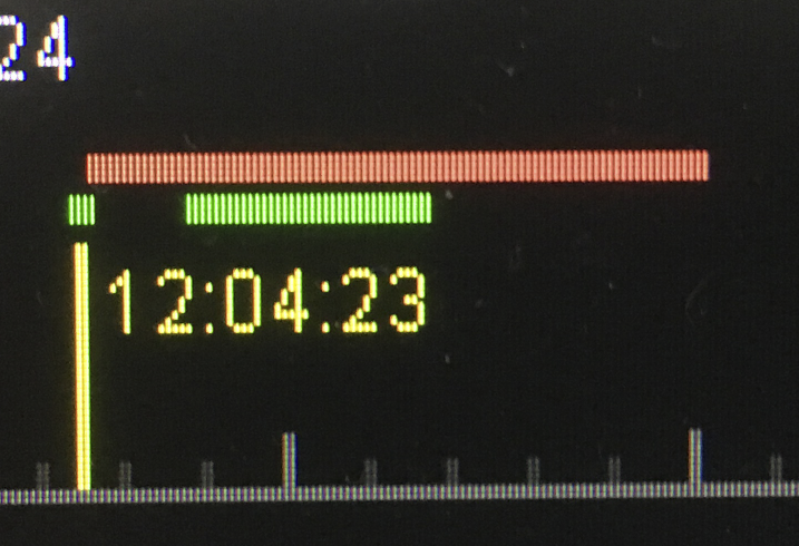

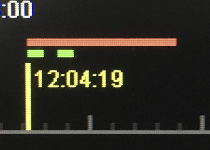

Nochmaliger Test.
Die DS-2CD2043G0-I speichert die Aufnahme auf die interne Speicherkarte korrekt MIT der Vorlaufzeit. Auf dem NVR fehlt die Vorlaufzeit, die Aufnahme startet erst minimal nach dem auslösenden Ereignis!
Die DS-2CD2042WD-I nimmt mit richtiger Vorlaufzeit auf und speichert zeitrichtig auf dem NVR und dem NAS.
Bei den "Zeitachsen" des NVR sieht man bei den Aufnahmen Unterschiede bei den Markierungen:
Bei der 2043 startet die rote Ereignis-Linie nach (!) der grünen Smart-Linie.
Bei der 2042 starten rote Ereignis-Linie und grüne Smart-Linie gleichzeitig.
Merkwürdig, als die Person "sprunghaft im Bild war, fehlte sowohl bei der internen Speicherkarte als auch beim NVR die Vorlaufzeit.
Hat jemand eine Idee, wie sich das Prob lösen läßt???
Kamera (2043) und NVR (7604NI-K1(B)) beide neu gestartet. Testlauf. NVR zeichnet OHNE Vorlaufzeit auf, obwohl in Cam und NVR 10s eingestellt sind.
Rote Ereignis-Linie nach (!) der grünen Smart-Linie.
Reproduzierbar !!!
AngryAngryAngry
Jemand eine Idee?
