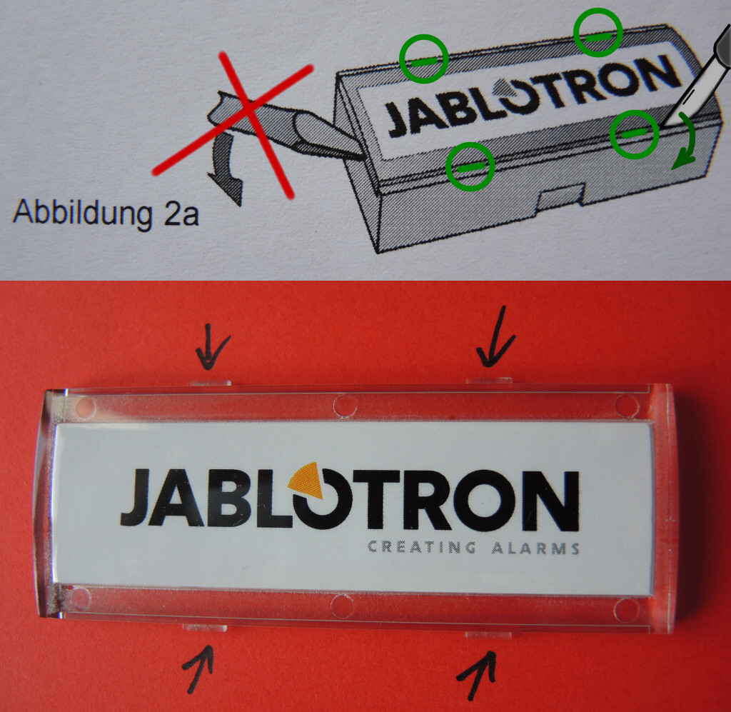

hat jemand bereits die Abdeckung einer JA-159J Funk-Türklingeltaste entfernt, um ein Namensschild einzulegen? In der Anleitung heißt es "Entfernen Sie die Abdeckung der Türklingel, indem Sie vorsichtig mit einem flachen Schraubendreher nach oben drücken" Wenn ich das vorsichtig versuche löst sich die Abdeckung nicht. Ich habe den Eindruck, als sitze die Abdeckung so fest, dass gleich etwas brechen könnte oder/und ich drücke unschöne Kanten durch den Schraubendreher in die Kunststoff-Teile... ? Hat schon jemand eine solche Abdeckung entfernt und hat Erfahrung, wie diese leicht und ohne Beschädigung zu lösen ist ? Danke ! Viele Grüße GT10 |

Für so was nimmt man besser Kunststoffkeile, die hinterlassen weniger Spuren. Gibt es als Satz (z. B. im Fahrzeugbereich für Abdeckungen/Verkleidungen zu entfernen) oder vielleicht hast du noch ABS-Keile übrig, als die Möbelfüße auf den unebenen Fliesen "aufgefüttert" wurden.

danke für deinen Tipp - ich hab tatsächlich noch so einen Kunststoff-Clip-Löse-Keil, an den ich nicht mehr gedacht habe. Damit hab ich's zwar geschafft, ABER: Zwischenzeitlich ist mir jedoch auch klar, weshalb es laut Anleitung nicht zu empfehlen ist und daher auch so schwer ging. BESSER: Mit einer schmalen Taschenmesser-Schneide seitlich vorsichtig ran und aushebeln - und NICHT wie in der Anleitung gezeigt! Siehe Foto - und dann geht's ganz leicht. Beste Grüße GT10 |

@ GT10: Schön, dass Du hier die Lösung präsentiert hast. Insbesondere die bildliche Darstellung - mit den sichtbar korrekten Ansatzbereichen - wird bei ähnlichen Problemen den jeweils Hilfesuchenden weiter helfen
