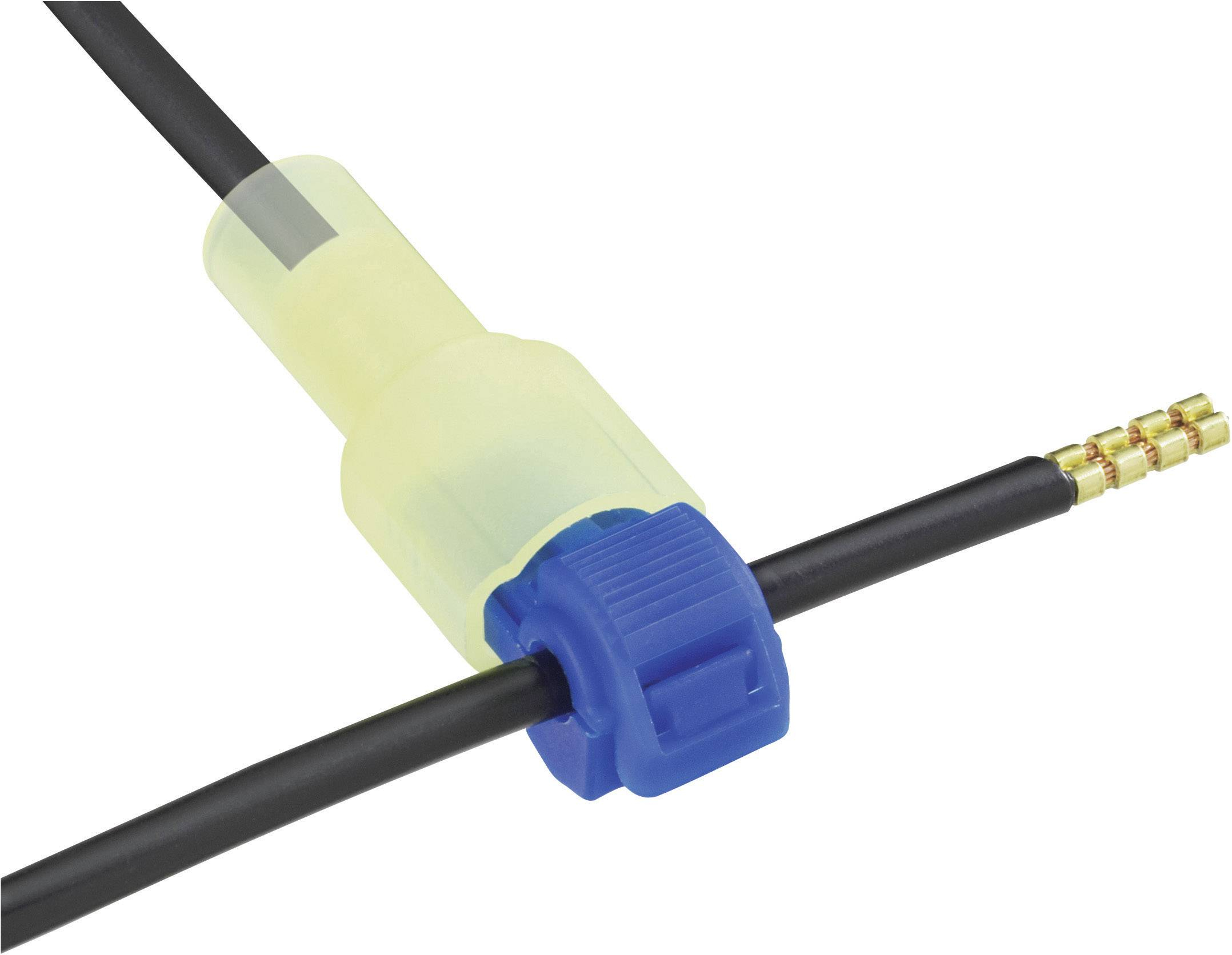

Wie umklebt man eine solche Lötverbindung / Lötstelle? https://www.voelkner.de/products/4649/200-xl.jpg Einfach ein Kabel umbiegen und das Klebeband umwickeln oder wie macht Ihr das? |
17-03-2020, 18:33
Beitrag: #34
RE: Problem beim CAN Bus Alarmanlage einbauen
Man benutzt einfach solche Verbindung überhaupt nicht. Ich würde das komplett löten und mit einem Schrumpfschlauch schützen.
17-03-2020, 18:49
Beitrag: #35
Bestenfalls den Schrumpfschlauch mit dicker Wandung als Dualschlauch (mit Innenkleber) der lt. Beschreibung für die Abdichtung gegen Feuchtigkeit und für entsprechende Beständigkeit sorgt.
