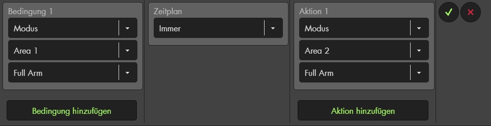

Wenn Privat+Gewerbe immer gleichzeitig geschaltet werden soll, geht das ja über eine einfache Regel. Wenn aber der Zustand existieren soll, dass Privat scharf geschaltet werden soll, aber Gewerbe unscharf bleiben soll, müsste man beide nacheinander schalten. Man kann ja auch mehrere PIN einrichten.

Die Area-Codes interessieren die Automation nicht. Wie sind denn die konkreten Usecases / Nutzer?
Weil, wenn immer Area 2 scharf geschaltet werden soll, wenn Area 1 scharf geschaltet wird und Area 2 immer unscharf geschaltet werden soll, wenn Area 1 unscharf geschaltet wird, geht das 1A per Automation.

(27-03-2020 15:52)ssb-security schrieb:  Ja klar, dass ist richtig, aber nochmal: Benutzer xy z.B aus Area 1 darf das und Benutzer yz aus Area 2 soll das nicht können.
ja, kann er doch auch nicht. die automation geht ja immer von einer änderung in area 1 aus.
xy schaltet area 1 mit code 1234
yz schaltet area 2 mit code 9876
die automationsregel schaltet area 2 automatisch auf scharf oder unscharf, sobald user xy mit seinem code die anlage scharf/unscharf stellt.
die automation interessiert sich halt nicht dafür wer da wie umgeschaltet hat, die reagiert nur auf die änderung selbst. da gibt es keine rechte schicht.
ich hinterfrage nur den fall, dass wenn user yz in unscharfer area 2 arbeitet und user xy area 1 scharf stellt (geht einkaufen), dann würde ja area 2 auch scharf gestellt werden und alarm auslösen, weil user xy ja beispielsweise in einen bwm läuft. wenn es dieses szeanario nicht gibt, sollte das gehen mit der automation.
