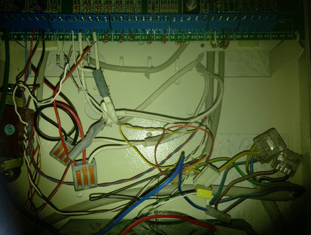

(08-04-2020 19:16)5624 schrieb:(08-04-2020 16:31)peteralarm schrieb: Code ändern und SIM Karte wechseln mit den entsprechenden Einstellungen und WD Test sollte in 1 bis 1,5 Std. erledigt sein. Die Grundeinstellungen zur Übertragung sind ja schon in der Anlage eingerichtet. Na, dann geben wir ihm 2 Stunden dann sollte das aber laufen.... Meinst du solche Anlagen? Da habe auch ich mich geweigert die anzufassen, da wirst du nicht glücklich damit Viele Fehler sind RTFM Fehler - Read The Fucking Manual Telenot, Daitem, UTC, Hikvision AxPro, Lupus, AVS www.peteralarm.de |

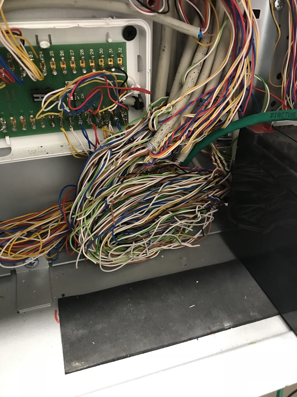

Cool , von Klappwago bis zusammenrödeln und Isoband, alles dabei.

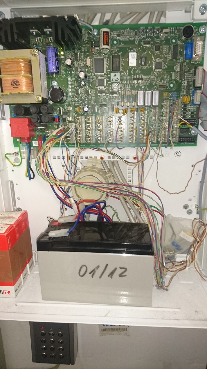

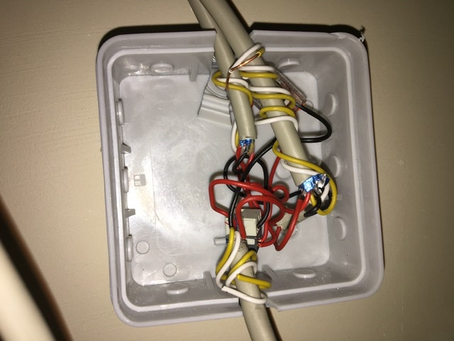

Ne, sowas hier
Und das ist sogar vom aktuellen Errichter. Ich hatte noch genug Spaß mit der Anlage. Aus dem Verteiler ist beim Löten erstmal so ne schöne Lötzinnperle den kompletten Arm runtergelaufen, flüssig versteht sich. PS: Jetzt hab ich die Anlage gefunden, die ich in meiner vorherigen Antwort meinte. PPS: Weils so schön ist, noch eine Anlage aus meinem Fuhrpark |

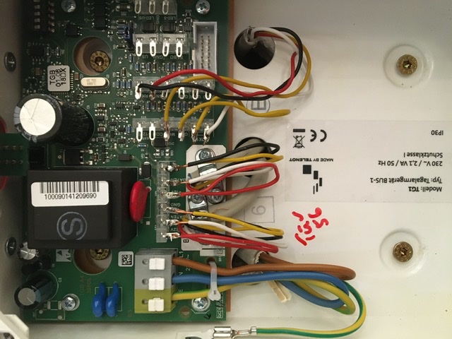

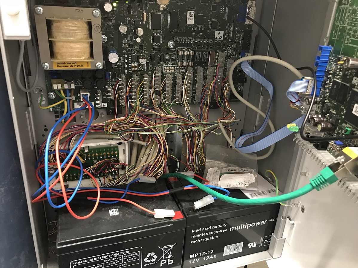

Sowas haben wir auch. Fehlversuche bei einer Telenotanlage von einem VDS Errichter .
Sieht man leider oft genug |

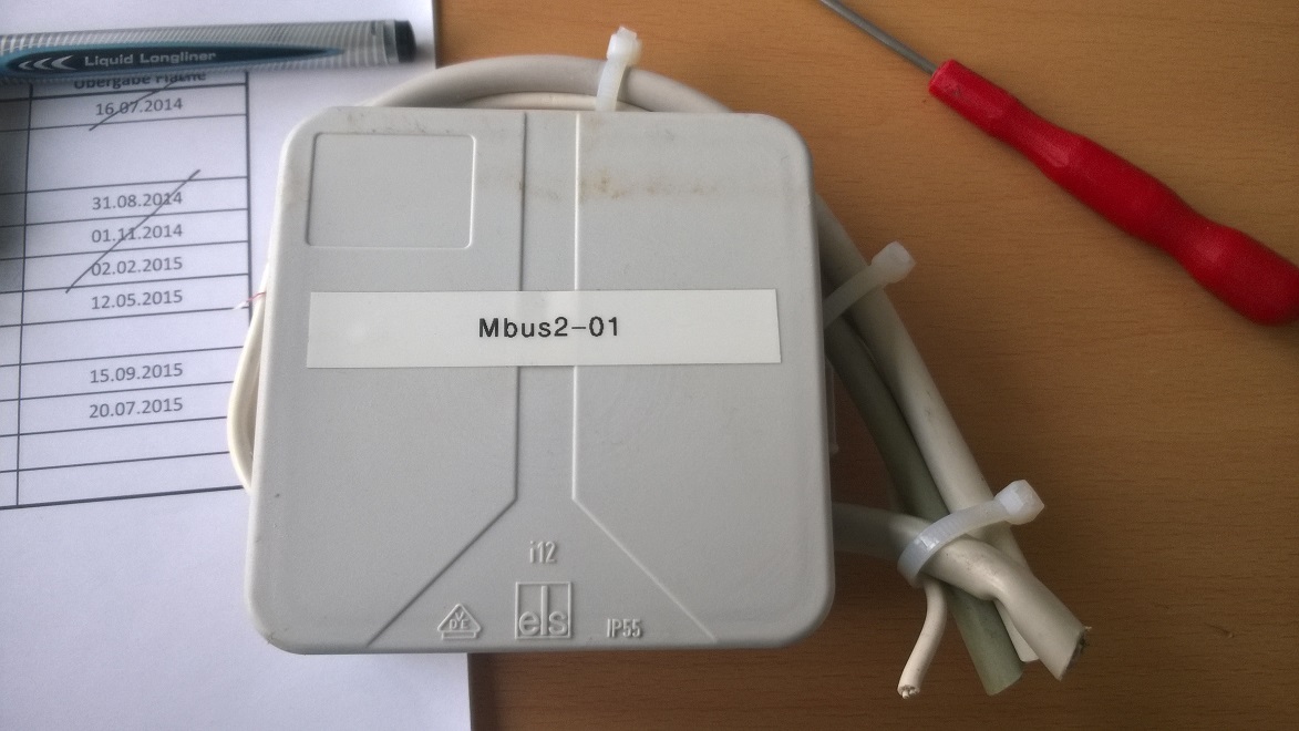

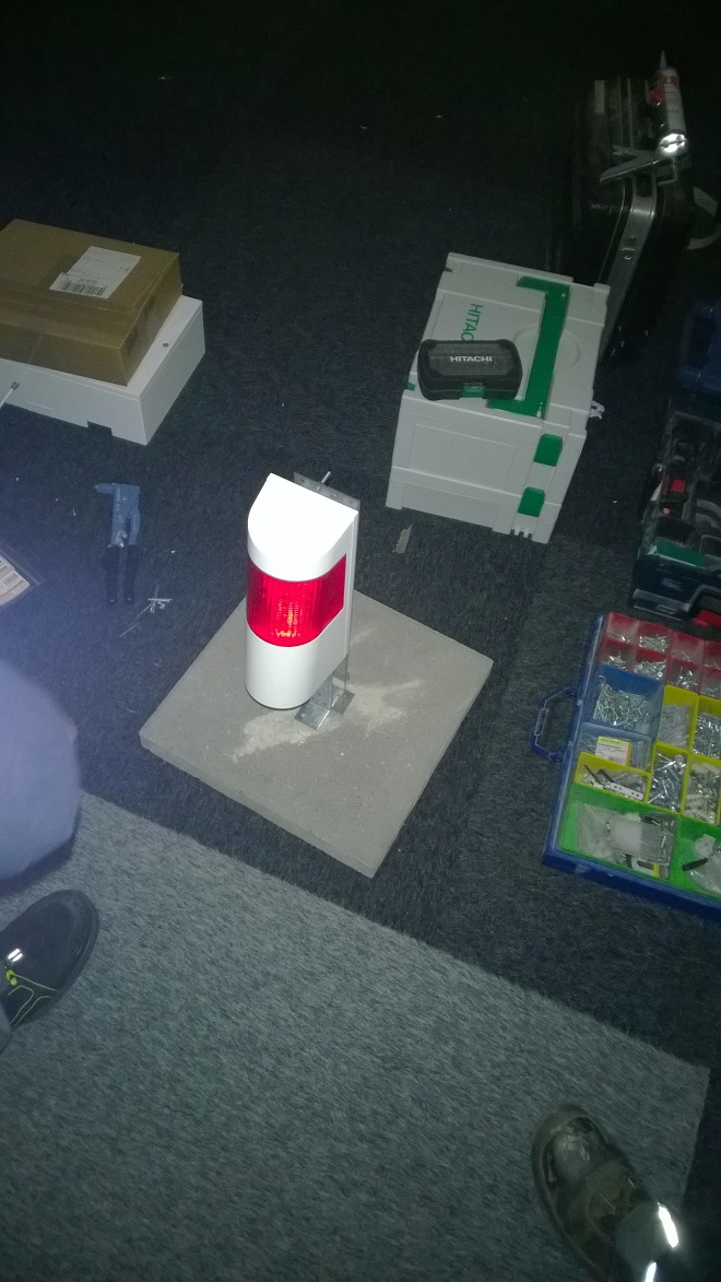

Ich hab auch schon Unsinn gebaut, aber manchmal gehts nicht anders. Das war meine Sirene für einen Zeltverkauf, die dann auf dem direkt angrenzenden Klocontainer stand. Zuleitung war angreifbar, aber auch überwacht.

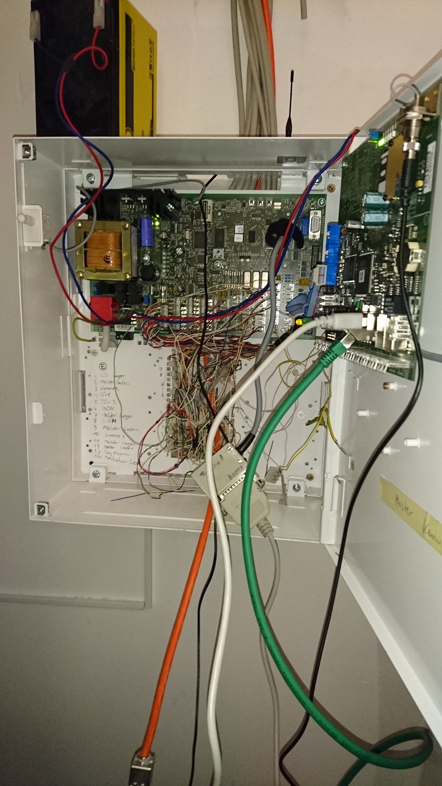

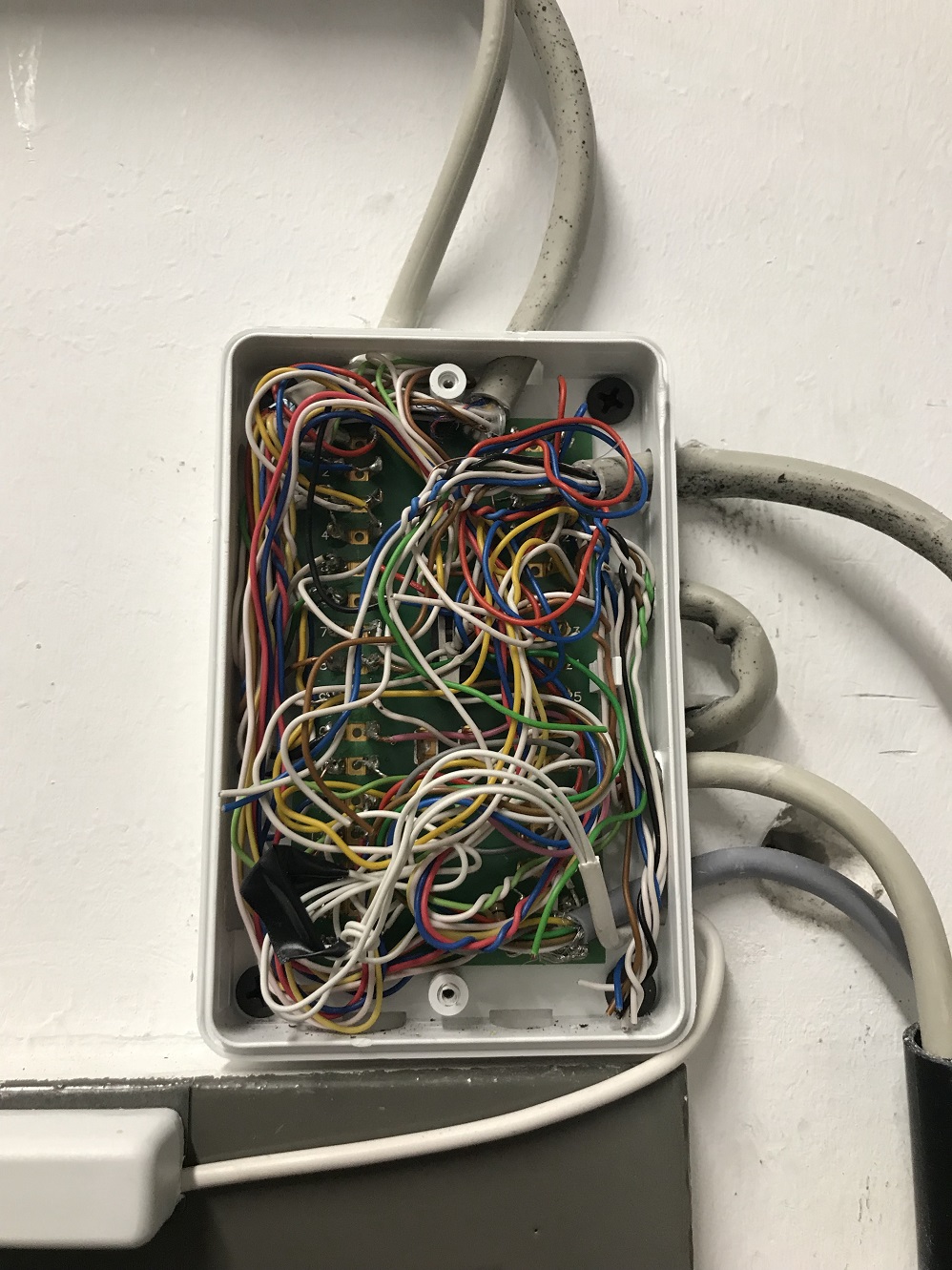

Der ist wieder nicht von mir. So war eine Zeit lang der Real bei mir am Büro abgesichert. Wenn dem Errichter die 2MGM AP ausgehen Innenansicht vom 2MGM |

Na immerhin sieht es mit Sabotage Überwachung aus die Dose , meine war es leider nicht so ganz , dienlich vorgefunden habe. Manchmal muss man auch mal schnell machen und so, es kann unterschiedliche Gründe haben aber bei einer Anlage, die sich ein SV ansieht , da muss man eben bissl auf die Norm achten.
