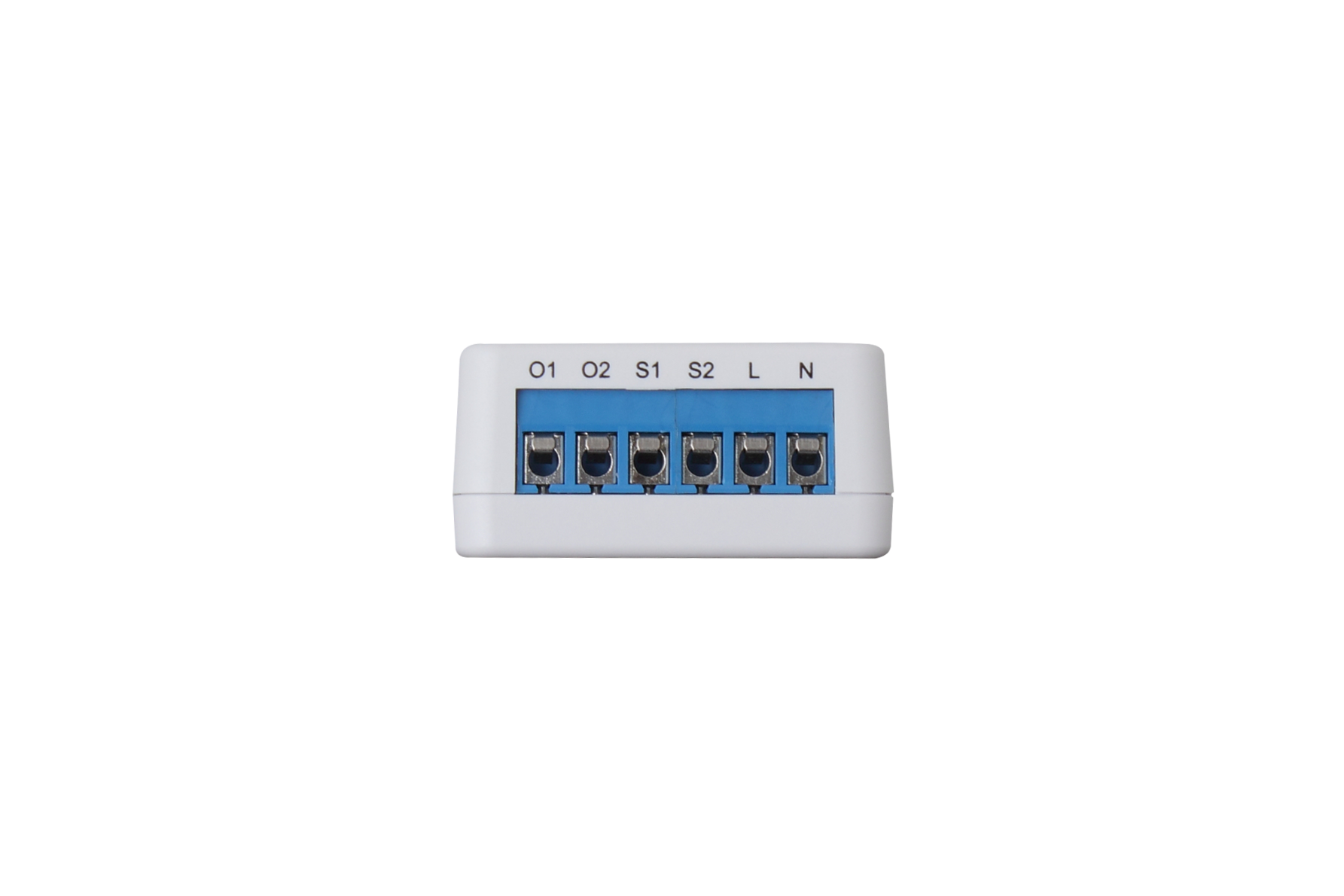

bin mir nicht sicher, was Du meinst... ich sehe einen Schalter im Schaltplan.
Der Eingang für den mech. Schalter heißt "S" im Schaltplan.
Anbei rot umrandet der Schalter (z.B. der bisherige Schalter in der Wand).
Auf dem Relais selbst steht S (12126) oder S1 und S2 (12127).
VG,
Mr.ala

pamp, die Unterputzrelais und das ein (2) Kanal Relais werden unterschiedlich beschalten.
Unterputzrelais - hier wird der Schalter Potentialfrei, also OHNE Spannung mit dem Unterputzrelais verbunden, dh beide Drähte vom Schalter kommen an die beiden rechten Anschlüsse (meist rot eingefärbt) OHNE Spannung! Dh. so lange der Schalter die beiden rechten Kontakte schliesst schaltet das Relais um. Der Schalter liefert KEINE Spannung an diese beiden Anschlüsse! Er verbindet die beiden lediglich nur. Das Relais schaltet um bei jeder Schalterbewegung, somit kann bei der "Einschaltung" der Schalter oben stehen, aber auch unten, je nachdem welche Stellung das Relais vor der Schalterbetätigung hatte.
1 (2) Kanalrelais - hier schaltet der Schalter direkt Spannung zur Steuerung, dh. es wird nur ein Draht vom Schalter zum Relais geführt und dieser Schalter muss eine Spannung zwischen 24V bis 230V Wechselstrom zum Relais schalten. Das bedeutet, der Schalter hat an einem Anschluss Spannung anliegen zwischen 24V - 230V Wechselspannung, das andere Ende schaltet diese Spannung an den Eingang "S" am Relais. Sie dient aber nur als Steuerspannung! Denn erst der Anschluss "O" am Relais schaltet eine Spannung an den angeschlossenen Verbraucher und nicht der Schalter selbst.
Kurz:
Unterputzrelais = BEIDE Schalterdrähte werden OHNE Spannung einfach zum Verbinden geschlossen/geöffnet an den beiden rechten Anschlüssen.
Kanalrelais = EIN Schalterdraht schaltet Spannung zum Anschluss "S" zum steuern/schalten vom Relais.
Beide Schalter dienen also nur zum Steuern der beiden Relais, nur die Relais selbst schalten die Spannung dann zum Verbraucher.
