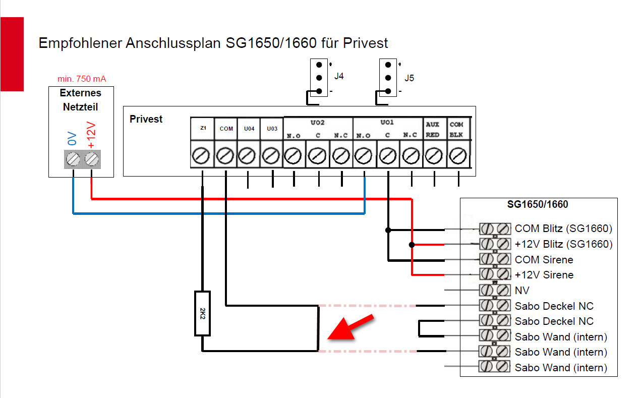

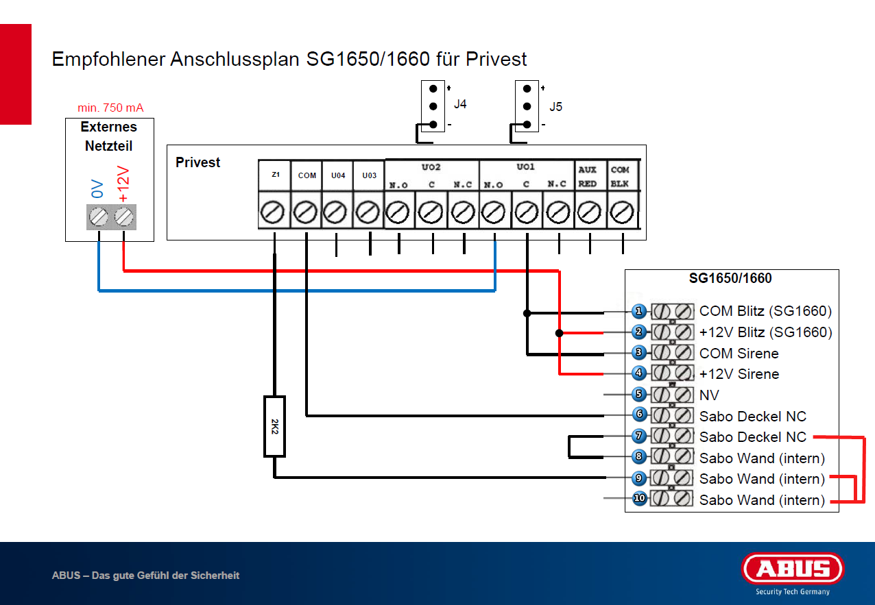

Was mich ein wenig irritiert hat, das der Schaltplan von ABUS nicht auf die vorhandene sirenenseitige Verkabelung eingegangen ist. Ich habe die beiden Brücken wie im Schaltplan (s. Anlage rot markiert) so verdrahtet.

Die Sabotageschleife kannst du überprüfen, indem du den Widerstand zwischen ZT und Com misst. Die Sirene inklusive wandabriss und Deckelkontakt muss zwischen Klemme 6 und 9 einen Durchgang machen, also musst du dann zwischen ZT und Com 2k2Ohm messen.

In deinem 3ten Posting hast du ein Attachment beigelegt, in dem rechts von dem Sirenenklemmen rote Brücken eingetragen sind. Dort ist eine Brücke zwischen 7 und 10 eingetragen.
Die rote Abrissleitung von Abus geht aber von 8 nach 10.
Kann dort das Problem liegen?

Bezüglich der Sabo-Scheife, ist in in dem besagten Attachment von mir tatsächlich ein Fehler. Dort ist 7 zu 10 und bei ABUS steht 8 zu 10. Ich schaue morgen früh in der Sirene nach, ob ich da evtl. falsch angeklemmt habe.

also die Verkabelung ist korrekt (Plan von mir hatte einen Fehler) und auch nach einer angemessenen Wartezeit meldet die ABUS Zentrale dann immer noch einen Fehler bei Sabotage.
Dazu mal eine Frage:
Wenn ich die Sabo-Schleife so wie unten dargestellt überbrücke, ist das dass dann ein IO-Zustand oder Sabotage Zustand. Ich gehe von ersterem aus?

ja ist i.O.
