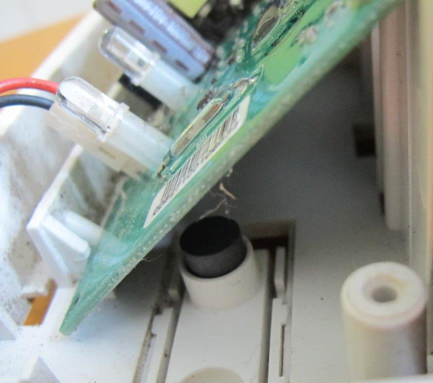

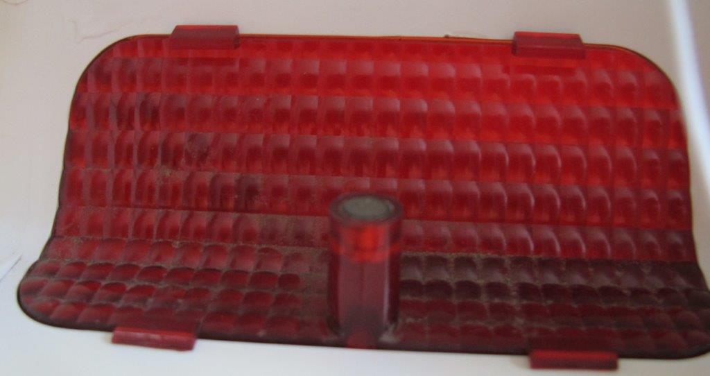

Ich möchte verstehen, wie der Sabotagealarm auslöst. Unter der Platine ist ein Zylinder (Bild 2), in der Abdeckung der LEDs ist ebenfalls einer (Bild 1). Sind die dafür zuständig und wie?
24-05-2020, 19:29
RE: Sabotagealarm JA80-A
(24-05-2020 17:27)eb8EB13 schrieb: Ich möchte verstehen, wie der Sabotagealarm auslöst. Ist ein Reedschalter. Zylinder = Magnet. Magnet weg Sabotagealarm Wenn Du verstehen möchtest wie der funktioniert, kannst Du hier etwas lesen https://de.wikipedia.org/wiki/Reedschalter Gruss Tim Ich habe nicht auf jede Frage die passende Antwort, aber zu jeder Antwort die passende Frage. Auch wenn es Wenige ärgert, im Zweifelsfall geht mir Information vor Rechtschreibung. |
24-05-2020, 19:35
Danke lieber Tim, wie ein Reedschalter funktioniert, weiß ich, ich bin Physiker
Warum aber 2 Magnete? Das Reedrelais ist wohl das kleine Bauteil auf der Platine? |
24-05-2020, 19:38
wollte Dir nicht zu nahe tretten, aber "Zylinder" lies nicht auf Physiker schliessen. Warum 2? Das ist einfach. Es gibt 2 Sabotagekontakte. Einer sichert den Deckel und einer alamiert beim abreisen von der Wand. Gruß Tim Ich habe nicht auf jede Frage die passende Antwort, aber zu jeder Antwort die passende Frage. Auch wenn es Wenige ärgert, im Zweifelsfall geht mir Information vor Rechtschreibung. |
24-05-2020, 19:41
Aber so ein Teil, rund und eine gewisse Höhe, heißt "Zylinder" Dass es ein Magnet ist, kam mir erstmal nicht in den Sinn
Und dass doppelt abgesichert ist, auch nicht Aber jetzt habe ich es verstanden und das ist die Hauptsache, danke! |
