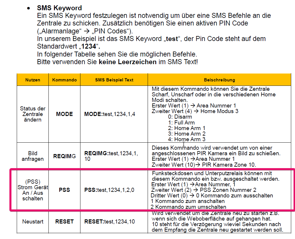

Ich habe so einiges probiert, weil ich den Rasenmäherroboter bei Regen nicht fahren lassen wollte. Also ähnliches Szenario. Deshalb kann ich dir sagen, das du direkt über die Lupus keine Chance hast das hinzubekommen. Die Netatmo lässt sich schlicht und ergreifend einfach nicht mit der Lupus koppeln. Die einzige Möglichkeit die Lupusec mit anderen Geräten zu verbinden, sind die sogenannten Action-URLs. Das funktioniert aber nur, bei externen Geräten die als Aktoren eingestuft sind (Steckdosen, Lampen, etc). Ich steuere bspw. über einige Smarthome-Regeln in der Lupus ein paar Hue-Szenarien (bspw. bei Home-Arm/Arm alle Hue aus).
Um auf deine Frage zurückzukommen. Meiner Meinung nach hast du genau 2 Möglichkeiten:
