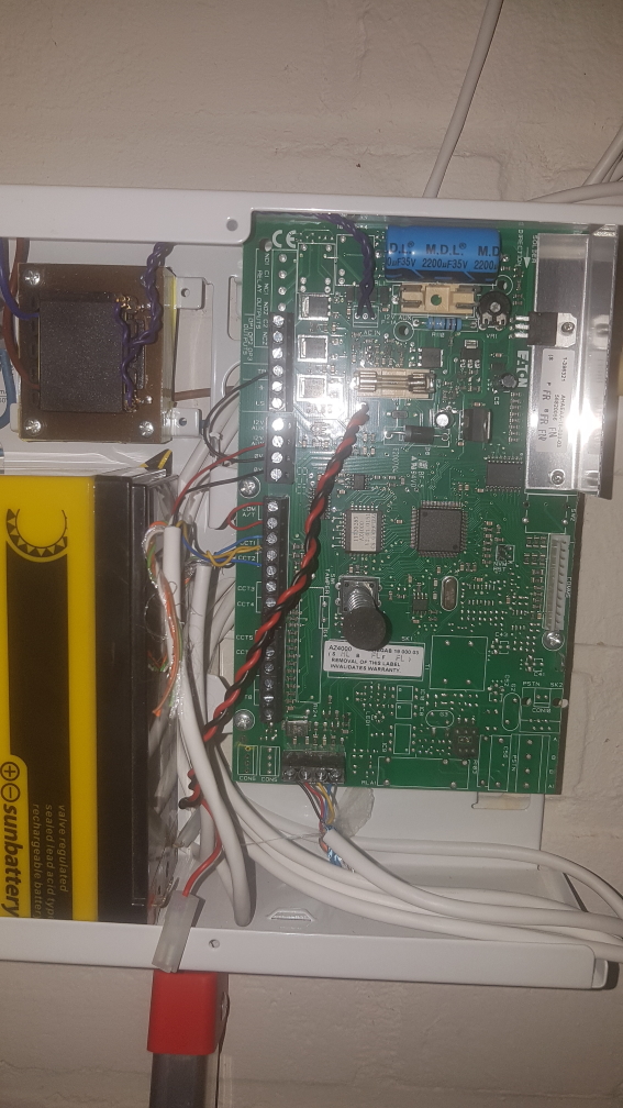

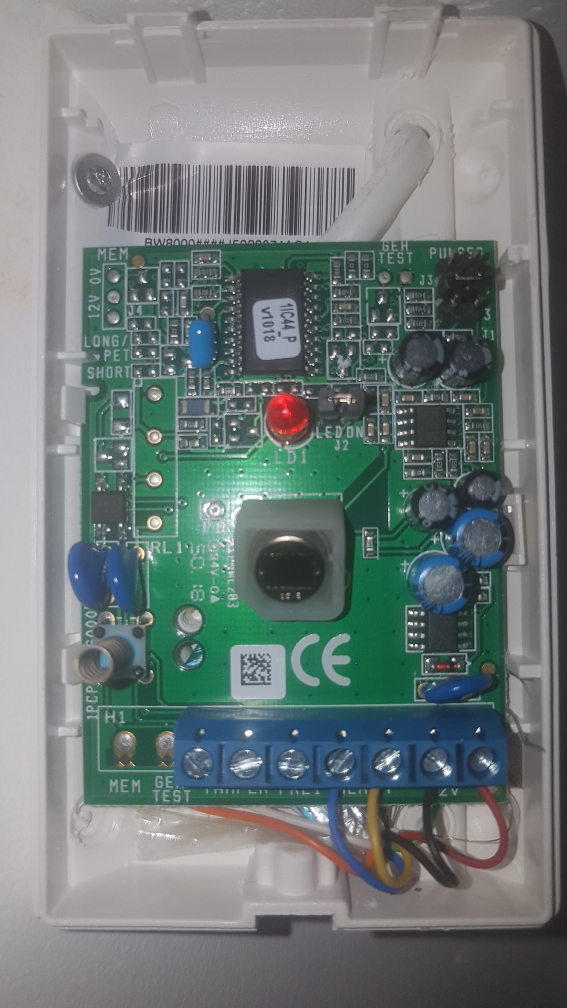

Und dann. Ja, ich habe mich ein Terxon SX neu gekauft... Jetzt, wann ich nur ein Magnetcontact verbinde, alles functioniert prima. Aber, wann ich danach ein Bewegungsmelder verbinde, zusammen mit das Magnetcontact, dan klappt ein Sicherung und habe ich ein AUX DC Stohrung und Zone 03 Sabo Meldung. Bedradung: Bewegungsmelder: blau/gelb auf "alarm", Rot: 12v+ schwartz 12v- In Terxon: 12v+ Bewegungsmelder auf 12v aux 12v- Bewegungsmelder auf 0v TR mit 0v verbunden (jetzt noch kein Sirene) COM mit A/T (kein sabotage) Blau Magnet: CCT1 Gelb Magnet und gelb Bewugung CCT1/2 Blau Bewegung CCT2 Wann ich vond bewegungsmelder rot mit Accu + und schwarz mit accu - verbinde, dan brennt die rote led auf die bewegingsmelder. Jetzt schon 3 sicherungen vermasselt.... Wer kann mich hilfen? |

mach mal ein Bild von der SX Belegung und dem Bewegungsmelder. LG megagramm AK Engineering Sicherheitstechnik Energietechnik Haustechnik Thermografie für Hamburg und Umgebung Errichter für die Systeme von Jablotron, Telenot und ABUS |

Die Verdrahtung dürfte richtig sein. Wenn die Sicherung der Terxon nur dann durchbrennt, wenn der Bewegungsmelder angeschlossen ist, dann ist entweder die Gesamtstromaufnahme aller weiteren Komponenten an 12V AUX zu hoch (eher unwahrscheinlich, sind überhaupt noch andere Komponenten angeschlossen?) oder der Bewegungsmelder könnte defekt sein und dabei viel mehr Strom aufnehmen als üblich. Hast du die Möglichkeit den Strom zu messen? Also Bewegungsmelder wieder an den Akku anschließen und dabei einen Strommesser in Reihe. Wie hoch ist die Stromaufnahme? MfG Sektionschef Abus Terxon SX+SG1800+BW8010+Monacour AS362 Jablotron Oasis80(JA-84)+JA-83M+JA-83P+JA-80PB+JA-81F+JA-80L Instar IN-5907HD |

Ich vermute einen Kurzschluss im Bewegungsmelder, durch die Abschirmung oder den Schirmungsdraht der Kabels.
Auf dem Foto sieht es so aus, als ob der Draht irgendwo hinter der Platine liegt und damit auf der Rückseite der Platine einige Lötstellen verbindet und so einen Kurzschluß verursacht. So wird es richtig gemacht: Die Abschirmung bis zum Mantel entfernen, den blanken Draht ordentlich um das Ende des Mantels wickeln. Darauf achten das der Draht, keine anderen Kontakte berührt. . In fast allen Fällen sitzt der Fehler vor dem Monitor. Gruß Thomas Für die Richtigkeit, meiner Angaben, gebe ich keine Garantie. |
19-08-2020, 11:41
RE: Sicherung klapt nach anschluss bewegungsmelder
(19-08-2020 11:25)powertom schrieb: Ich vermute einen Kurzschluss im Bewegungsmelder, durch die Abschirmung oder den Schirmungsdraht der Kabels.100 punten..!! JEtzt alles neu verbunden und kein sicherung geklappt.... Dank! |
