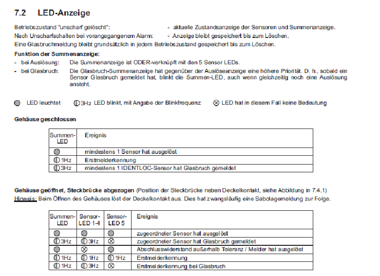

Laut Anleitung ist es Logikmelder, was ich aber nicht verstehe ist wie die Auswertung zwischen Öffnung Fenster und Glasbruch unterschieden werden kann.

Laut Handbuch kann die AWE unterscheiden ob ein Öffnungsmelder oder Glasbruchsensor ausgelöst hat. Oder hab ich das falsch verstanden ?

Joa, stimmt, aber dann nur an der AWE selbst.
Trotzdem gibt das alte Bus1 System von EffEff/Honeywell das nicht her. Eine Adresse kann nur eine Auslösung und eine Sabotage übertragen. Für mehrere Kriterien müsste man mehrere Adressen belegen. Und die AWE belegt entweder eine Adresse für alle Linien oder jeweils eine Adresse für jede einzelne Linie.
