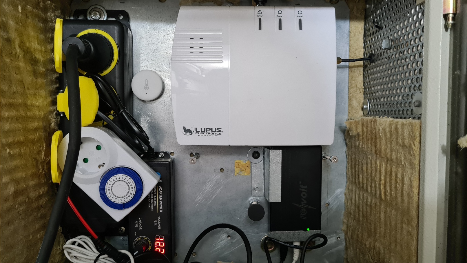

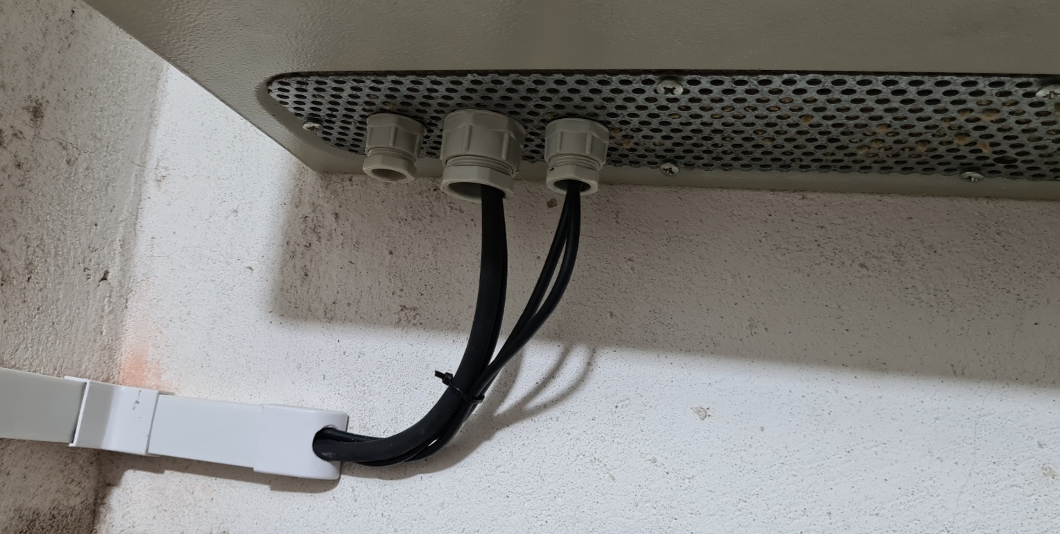

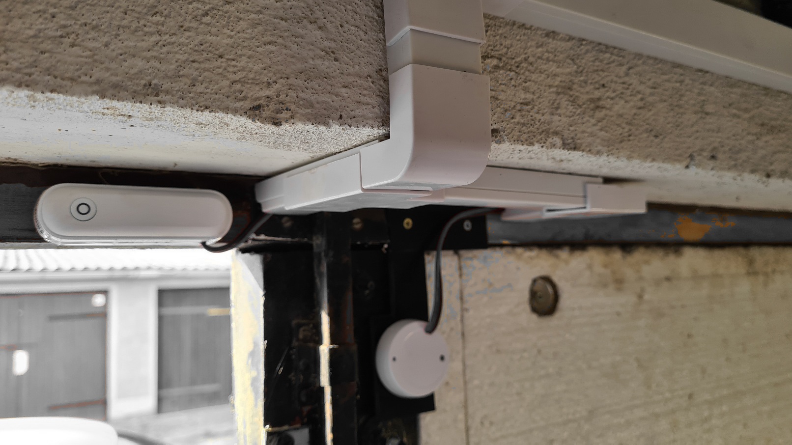

Hallo zusammen, ich teste die Anlage jetzt seit gut einer Woche im Schaltkasten in der besagten Garage.

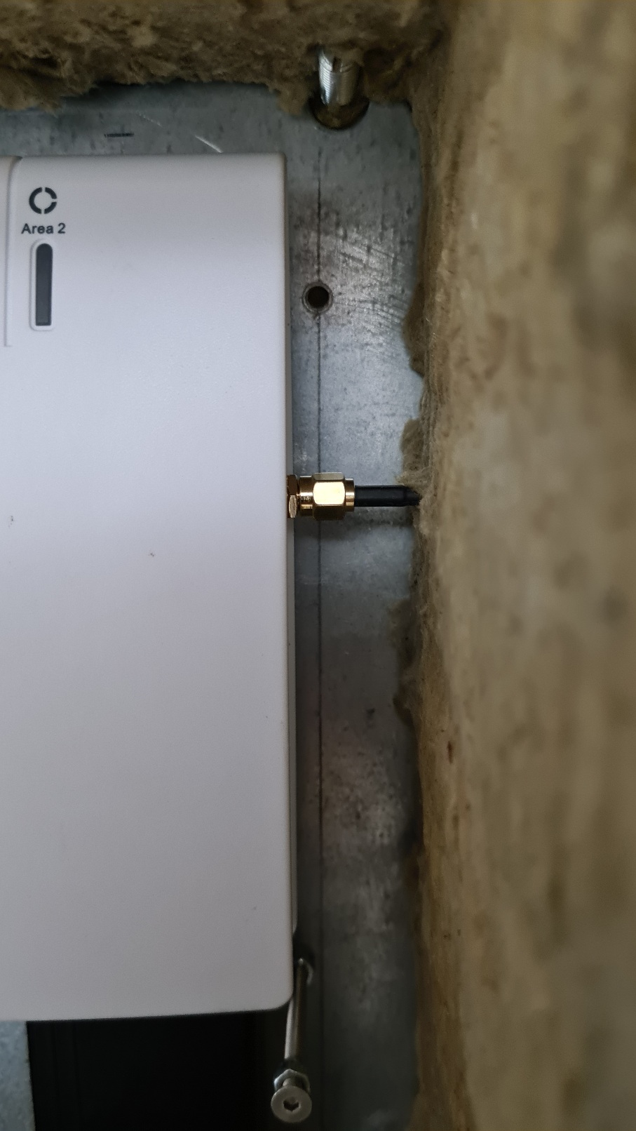

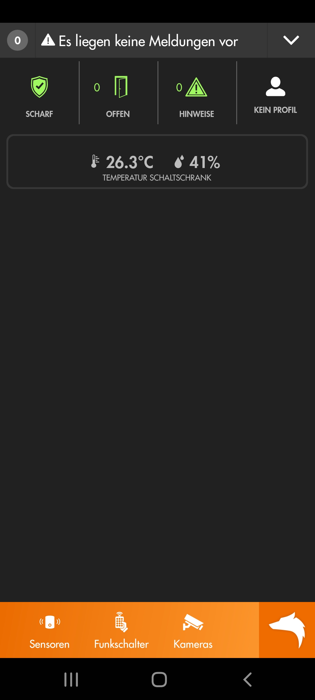

2x ist es jetzt vorgekommen, dass die Sim Karte die sich in der XT2 Zentrale befindet, den Empfang verloren hat. Dies würde ich gern mit einer externen Abtenne lösen, so wie es fina in diesem Beitrag geschrieben hat: https://www.alarmforum.de/showthread.php...#pid118501 Der letzte Post ist von mir. Dachte ich frag es mal direkt im dem Thema nach, aber leider hat es wahrscheinlich keiner großartig gelesen. Eventuell könnt ihr was dazu sagen oder mir sogar was anbieten. Die LTE Anbindung mit der D2 Karte und VPN Tunnel zum Heimrouter funktioniert bisher anstandslos. Hätte da eher die Probleme vermutet, aber das scheint AVM im Griff zu haben. Temp. und Luftfeuchtigkeit schaut aktuell übrigens so aus. |

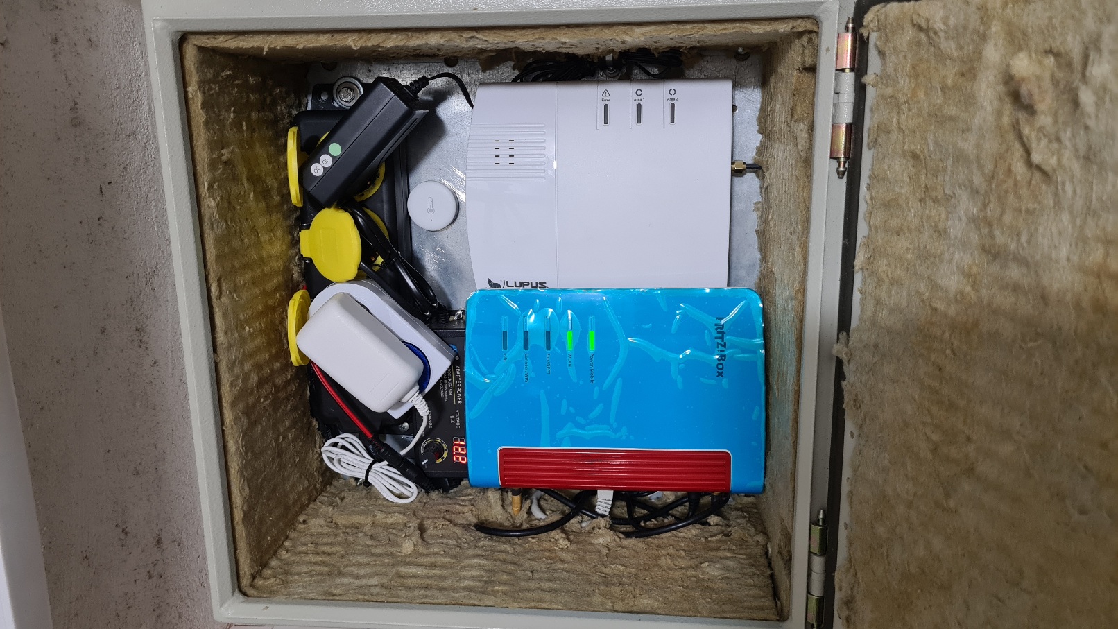

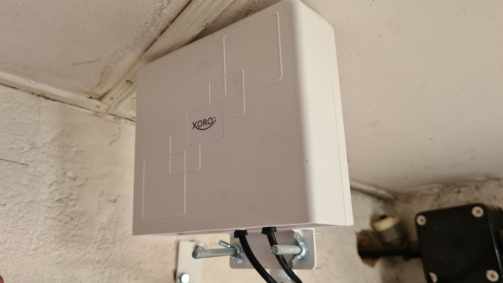

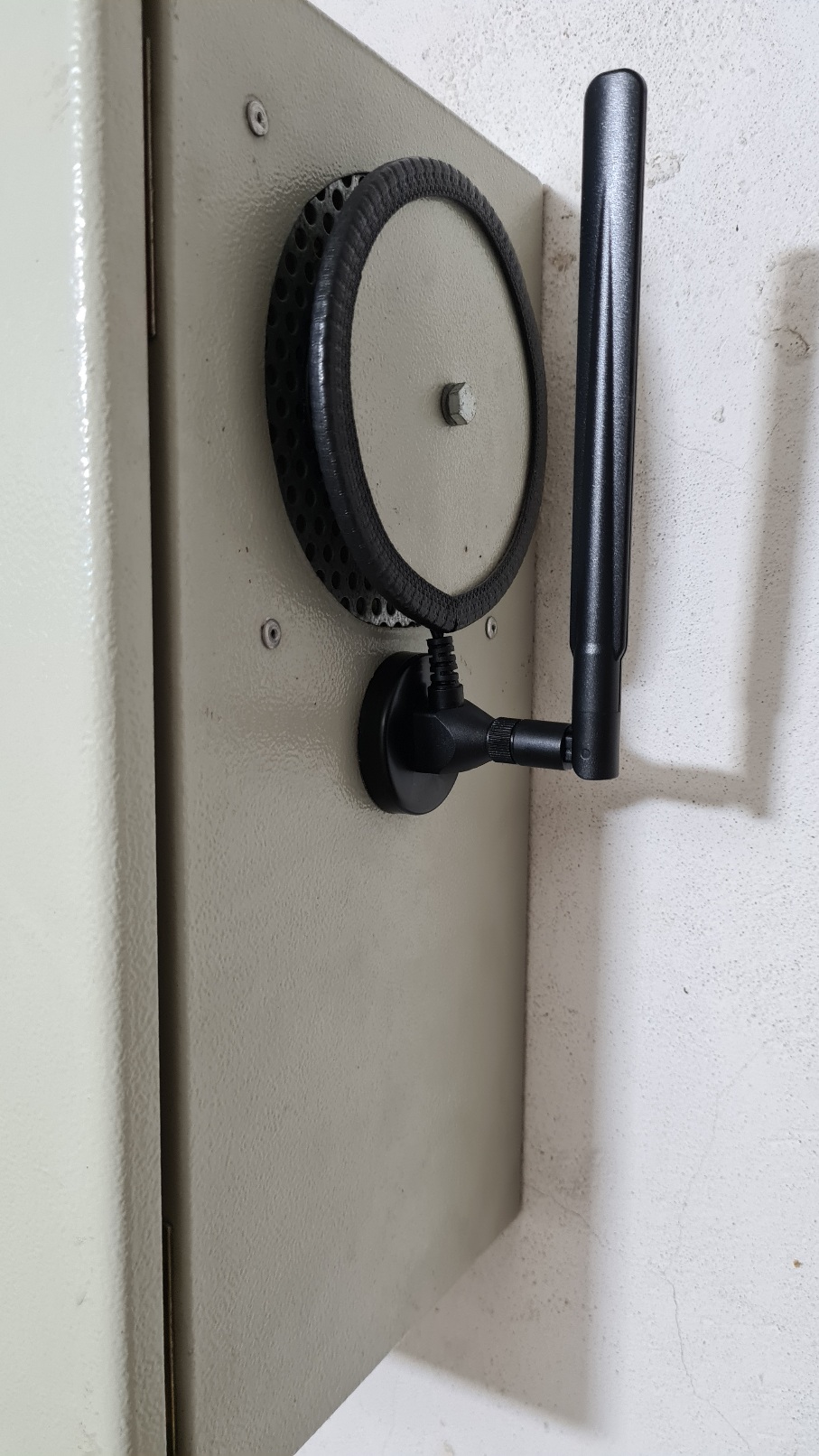

Ich wollte mich nur kurz mit Ergebnissen zurücksenden. Seit dem Umbau auf die externe Antenne habe ich keinerlei Empfangsprobleme mehr. Die Anlage läuft seither fehlerfrei. Signalstärke 9 was wohl das max.ist, was man erreichen kann. Anbei noch einige Bilder die ich euch gern zeigen möchte. An dieser Stelle nochmals vielen Dank an alle die mir geholfen haben. Ihr seit echt ein spitzen Forum |
