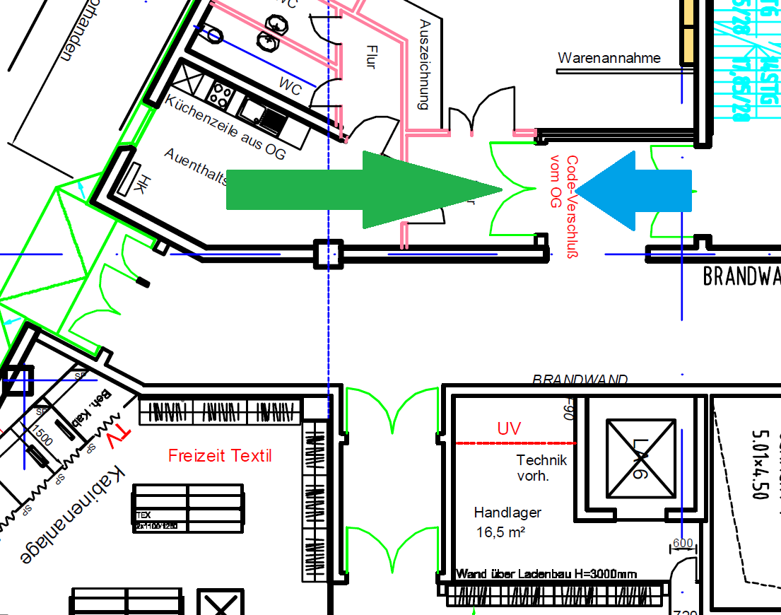

@5624: Ist das (wie auf dem Plan eingezeichnet) eine 2flügelige Brandschutztür
Das Schließblech befindet sich somit in einem (feststellbaren) Flügel und nicht in einer Zarge Immer daran denken: Jede Kette ist nur so stark wie ihr schwächstes Glied. Wobei die Schwierigkeit ist, das schwächste Glied als solches zu erkennen, bevor es andere erkannt haben! |
14-11-2021, 20:52
RE: Verriegelungselement auf Brandschutztür
Der Plan ist der Ist-Zustand, also ja, eine zweiflügelige Tür.

Das wird nicht klappen, weil die Magneten ja im gesicherten Bereich sein müssen/sollen, damit müssen die Magneten an der Wand oberhalb der Zarge montiert wird und die Gegenplatte über einen Z-Winkel an der Tür.
Andernfalls müsste ich die Magneten im ungesicherten Bereich an der Zarge anbringen, womit ich wieder beim Befestigungsproblem wäre. Und Zarge anbohren ist böse. Dafür gibt es keine erlaubte zulässige Veränderung. Die Tür öffnet, wie man dem Bild entnehmen kann, entgegen der Fluchtrichtung. Das mit dem Code ist kein Problem, dass mach ich über comlock410 und cryplock-Leser. Daher die Anbindung über die EMA. Ein komplettes System (Fluchttüröffner und Terminal) hab ich auch noch auf Lager, aber da ist eben das Problem der Befestigung. Wenn ich wollte, dürfte ich den Kram ja sogar festschrauben auf der Tür (wie gesagt, Tür ist vor 2010 verbaut worden), aber das will ich einfach vermeiden, weil ich die erlaubten Befestigungspunkte nicht kenne und keine Lust auf Ärger mit dem Vermieter bei einem möglichen Auszug habe. |
