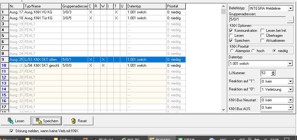

ich habe ein Problem. Ich kann von der Integra Werte an den KNX-Bus senden, das auslesen des Buses funktioniert leider nicht. Anbei meine Konfiguration.

Hast du die Flags überprüft? Das würde ein solches Verhalten erklären.

Habs hinbekommen, es lag an den Flags. Danke für den Tipp
