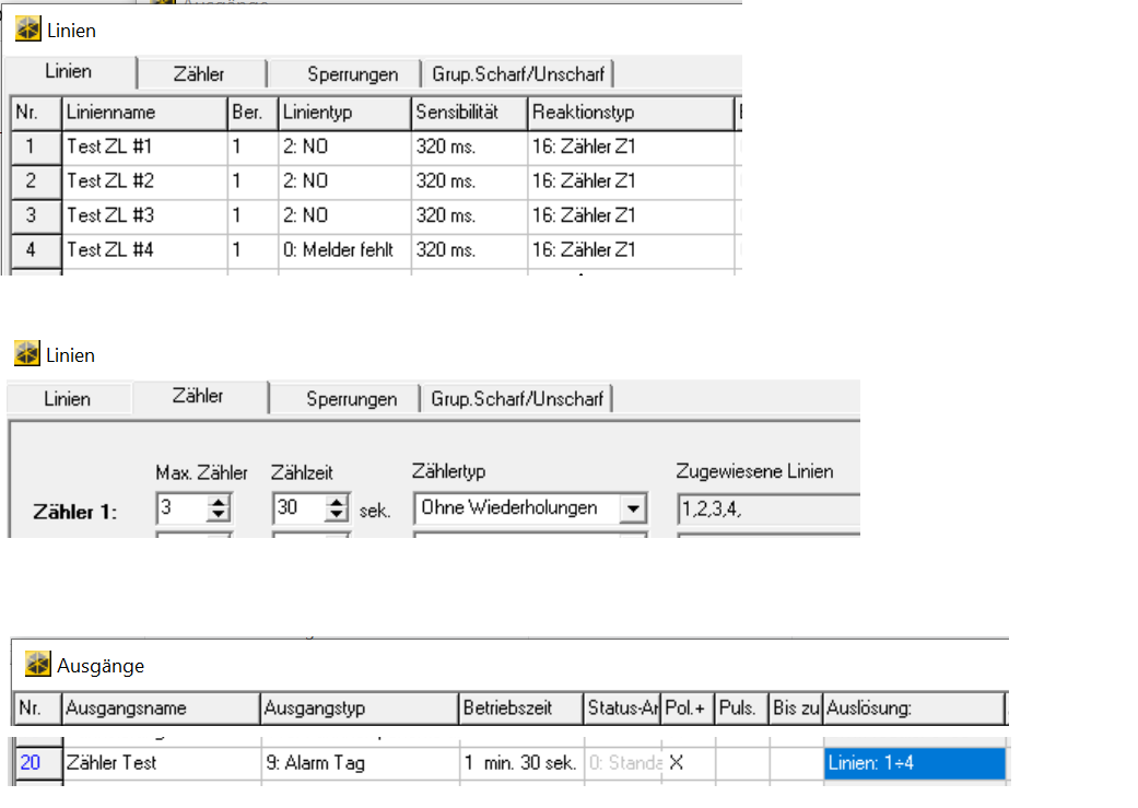

Ich kämpfe seit einigen Tagen mit der Aufgabenstellung einen Einbruchalarm erst dann auszulösen, wenn innerhalb von 30 Sekunden 3 Linienverletzungen (an Außenbewegungsmelder) registriert wurden.
In der Theorie sind lt. Handbuch die Linienzähler (Linientyp 16 – 31) bestens für solche Anwendungsfälle geeignet, denn sie sollen ( wahlweise mit oder ohne Wiederholungen) eine maximale Anzahl an Verletzungen binnen einer vorgegebenen Zeitspanne überwachen können um dann ausgewählte Ausgangstypen (z.B. Typ 9 – ALARM TAG) zu „informieren“.
Die Programmierung dieses Konzepts mit den 4x Linien, dem zugehörigen Zähler sowie Ausgang habe ich im beigefügten Screenshot dargestellt:
In der Praxis führt aber jede Linienverletzung zur Aktivierung des Ausgangs. Undecided
Mein Verständnis vom Integra Zähler ist aber, dass der Ausgang erst dann aktiviert wird, wenn die Zählerbedingung ( Zeit + maximale Anzahl an Verletzungen ) erfüllt sind.
Habe ich bei der Funktion des Zählers etwas falsch verstanden, bzw. habe ich ihn falsch verwendet ? Huh
Danke für Eure Hilfe !

Danke für Deine Rückmeldung, aber das ist nicht der Grund.
Linien können als NC oder aber als NO konfiguriert sein.
Der gepostete Screenshot zeigt nur ein Beispiel mit "Dummy" Signalen. In meinem konkreten Fall sind es sogar signale vom Typ 2EOL. Wink

So wie der Screenshot aussieht, fehlt die Additionsverknüpfung.
So wie es aktuell ausschaut, macht die Anlage alles wie eingestellt.

Die Zählerlinien sollen ja lt. HB genau das machen : betroffene Melder auf die Bedingungen überwachen und zum Schluß den verknüpften Ausgang triggern (nicht zwischendurch bei einzelnen Verletzungen, sonst könnte man sich ja den Aufwand sparen und die Linien einzeln im Ausgang als Summe oder Produkt verknüpfen)
Meine Erwartung (als Informatiker) ist, dass eine "versteckte" Variable dazu verwendet wird, die Verletzungen der beteiligten Linien im Hintergrund zu zählen, um dann das Erreichen der Zählbedingungen beim verknüpften Ausgang anzuzeigen.
Die kompfortable Zähler-Eingabemaske (siehe Screenshot) nimmt ja auch all diese Bedingungen als Parameter auf.
Scheint aber anders innerhalb der Satel programmiert worden zu sein.

Kann es am Zählertyp liegen? André den mal ab.

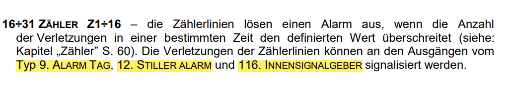

So, wollte mit Euch mal ein Erfolgserlebnis teilen:
es hat sich herausgestellt, dass die Ausgangstypen aus dem Handbuch (siehe Screenshot) nicht den beschriebenen Zweck erfüllen.
Bei diesen 3 Ausgangstypen hatte jede Verletzung den Ausgang ausgelöst.
Beim Ausgangstyp 1. Einbruchalarm hingegen tut die Funktion was sie soll, und löst erst aus wenn der max. Wert an Verletzungen überschritten ist.
Die Zählerlinien sind schon eine feine Sache, gerade in Zusammenhang mit Außenbewegungsmeldern um z.B. durch "Voting"-Logik deren Zuverlässigkeitsproblemen entgegen zu wirken oder die Bewegung von Kleintieren in der Auslöselogik abzufangen.
Fazit: Man sollte auch mal die Infos aus den Handbüchern in Frage stellen und einfach probieren Lightbulb
