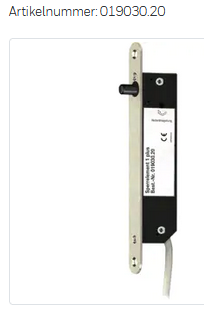

ich bin neu hier im Forum, habe bereits die Suche benutzt aber für meine Fragestellung leider keine Antwort gefunden. Ich habe ein Objekt, in dem ich gerne Sperrelemente einbauen möchte. Habe hierzu ein JA-120N verbaut und das Sperrelement. Das Modul wird natürlich in der F-Link erkannt, alles kein Problem. Ein PG Ausgang wird geschaltet, läuft auch alles soweit, die LED im Modul (Door) leuchtet bei Aktivierung. Lediglich das Sperrelement bewegt sich kein Stück. Ich habe mehrere Varianten getestet. Zum Schluss habe ich die Spannung am Modul gemessen, wo ich m.E.n. das Sperrelement anschließen muss. Ich habe an +/- keine Spannung anliegen. Muss ich hier eine Brücke von der Bus-Spannung ziehen? (kann ich mir kaum vorstellen, da diese ja gepuffert über die Akkus mitversorgt werden sollen, oder?) Auf dem Ausgang Door bleibt die Spannung ebenfalls bei Null, sowohl in Ruhe als geschaltet. Lediglich zu "IN" habe ich 5V. Habe leider keinen Anschlussplan von Jablotron noch von Honeywell gefunden, der mir weiterhilft (es ist ein 019030.20). Hat jemand hier schon ein solches verbaut und könnte mir evtl. weiterhelfen? Wäre klasse. Danke im Voraus und ein schönes Wochenende =) |

Ich bin kein Jablotron Errichter, aber wenn du dieses Honeywell Sperrelement meinst:
Der Anschluss ist doch so einfach, du benötigst 4 Drähte von der Zentrale zum Sperrelement, btw. mit 3 würde es auch schon gehen. Da du sagst, du bist auch Errichter, solltest du auch den Schaltplan (übrigens mit Google Hilfe zu finden) lesen können. Du benötigst dafür auch kein extra BUS Modul. Über die Ansteuerung mit der Jablotron, solltest du dir als Errichter selbst Gedanken machen - ist ganz easy Viele Fehler sind RTFM Fehler - Read The Fucking Manual Telenot, Daitem, UTC, Hikvision AxPro, Lupus, AVS www.peteralarm.de |

Mag schon richtig sein, aber was brauchst du an dem Sperrelement wirklich? + 12V Versorgung GND Signal ZU wenn du dieses Signal wegnimmst, läuft das Sperrelement mit Federkraft AUF (siehe Installationsanleitung Honeywell) Gleiches erreichst du auch mit Unterbrechen der Versorgungsspannung (siehe Honeywell Not Auf Taster) somit 3 Drähte von der Zentrale und die sollten vorhanden sein. Mehr macht der einfache Tester für Sperrelemente auch nicht. Des weiteren kannst du noch ein Signal AUF von der Zentrale geben. Mehr wird nicht für den Betrieb und Funktion benötigt. Ich könnte jetzt noch die Aderfarben dazu schreiben, aber da soll der TE als Errichter mal selbst in den Schaltplan schauen. Viele Fehler sind RTFM Fehler - Read The Fucking Manual Telenot, Daitem, UTC, Hikvision AxPro, Lupus, AVS www.peteralarm.de |
