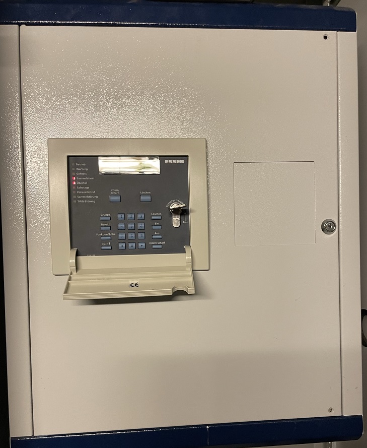

Hallo Zusammen,
wird die Esser EMZ IQ auch mit Tools 8000 programmiert ?
oder ist Tools46 nötig
26-09-2023, 20:28
RE: Konfiguration Esser 5006 / IQ8
Hallo Frank Sauer, Tools 8000 ist nur für Brandmeldeanlagen.
Eine EMA kann damit nicht programmiert werden.
Bin mir nicht ganz sicher, was es nun sein darf.
Eine Esser 5006 (dem Bild nach) ist eine Einbruchmeldeanlage.
Eine IQ8 ist eine Brandmeldezentrale und wird mit Tools 8000 programmiert.
Für die EMZ braucht man eine extra Schnittstelle und die Software dazu.
Die Software kriegt man bei Honeywell im Errichterbereich.
Die meisten Hersteller, bieten auf Ihren Homepages, die Bedienungsanleitungen als Download an, oder schicken diese sogar mit. Das ist kein Blödsinn, sondern erst mal Pflichtlektüre. Oft hilft schon mal ein Blick rein.Lightbulb
27-09-2023, 17:41
Hallo Mark,
danke für dein Beitrag.
Esser macht leider keinen Support mehr für die alte Kiste, auch im Errichterbereich
von Honeywell ist nichts mehr zu finden.
E-Mails werden dazu auch nicht beantwortet.
Ich benötige nur die Software für die 5006 EMZ
Ser. Kabel ist vorhanden
