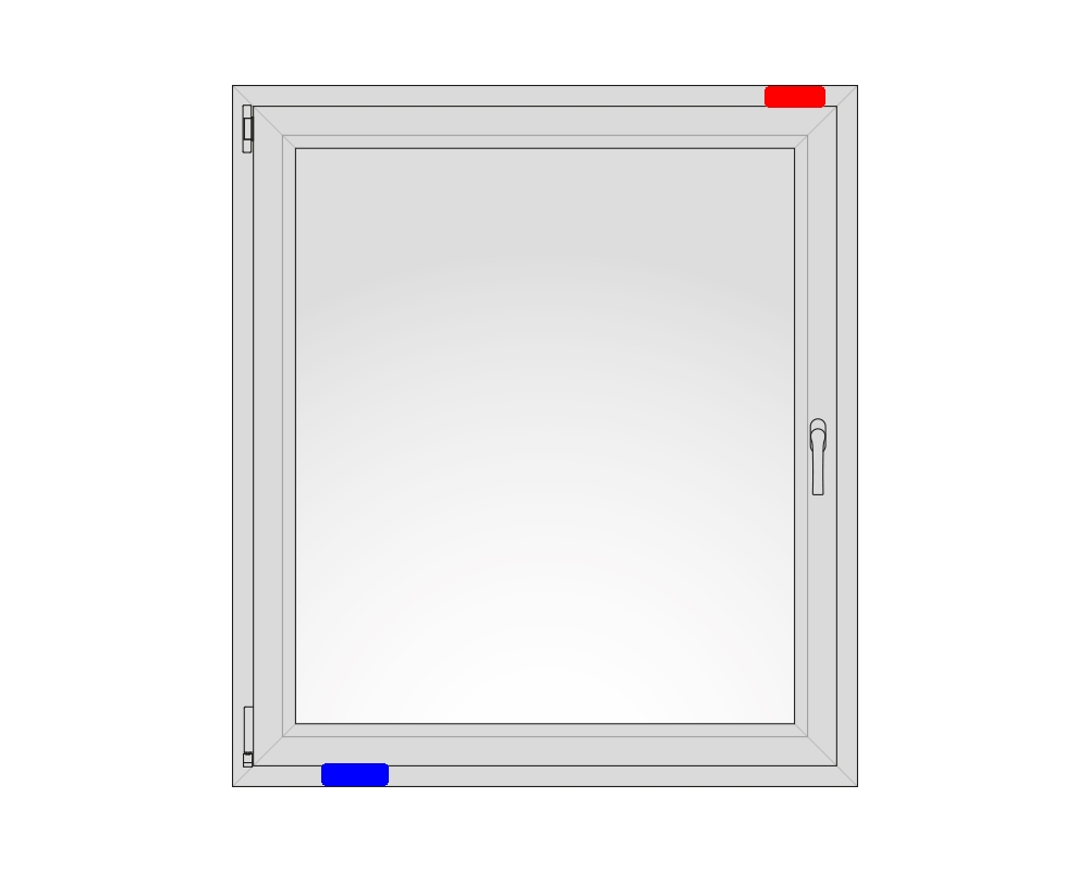

stehe da gerade vor einer kleinen technischen Herausforderung bzw. auf dem Schlauch. Ich habe in meinem Haus einige Fenster/Fenstertürkombinationen zu Balkonen, die im Sommer bei Unscharf und Home zum Lüften oft gekippt sind ... Den Öffnungsmelder habe ich oben montiert, da man bei Montage unten das Haus verlassen kann, ohne das gekippte Fenster zu bemerken. Wenn jetzt allerdings jemand dieses gekippte Fenster (zum Beispiel vorne and er Straße) aufhebelt, merke ich es (hinten im 20 m entfernten Wohnzimmer) erst, wenn der Einbrecher quasi neben mir steht ... Ich hatte es mal versucht mit zwei Öffnungsmeldern (oben UND unten) mit verschiedenen Melderaktionen; aber da kommt es beim Öffnen des Fensters zu Funküberlagerungen, da beide Melder gleichzeitig senden. Funktioniert also nicht wirklich zuverlässig ... Beim Erschütterungsmelder habe ich ein wenig Bedenken wegen eventueller Fehlfunktionen ... Habt Ihr da eine Idee, wie man das lösen könnte? |

Ich kenne jetzt Deine Fenster nicht, aber wir haben so etwas schon ein paar mal mit einem zweiten Magneten gelöst.
Der Sender muss dafür natürlich auf den Fensterflügel und Du solltest das gekippte Fenster irgendwie fixieren. |

(22-10-2023 18:38)ssb-security schrieb: Das funktioniert aber in diesem Fall nur, wenn die Elektronik am Fenster befestigt wird und das sollte man mit geklebten Sensoren nicht tun ... Guckst Du: (22-10-2023 14:11)Funkalarmprofi schrieb: Der Sender muss dafür natürlich auf den Fensterflügel und Du solltest das gekippte Fenster irgendwie fixieren. ... und mit dem richtigen Tape funktioniert das auch mit geklebten Meldern - wichtig ist aber, dass der gekippte Flügel irgendwie arretiert wird damit er nicht zuschlägt wenn's mal zieht. Dafür gibt es Kunststoffkeile die normalerweise als "Kindersicherung" gegen einklemmen der Finger verwendet werden. |

(21-10-2023 18:11)fortknox schrieb: Ich hatte es mal versucht mit zwei Öffnungsmeldern (oben UND unten) mit verschiedenen Melderaktionen; aber da kommt es beim Öffnen des Fensters zu Funküberlagerungen, da beide Melder gleichzeitig senden. Funktioniert also nicht wirklich zuverlässig ... Beim Erschütterungsmelder habe ich ein wenig Bedenken wegen eventueller Fehlfunktionen ... habe ich bei mir auch. allerdings Melder oben angebracht ganz rechts und Melder unten links angegracht mit ca. 10cm Abstand zu den Scharnieren. Somit reagieren die Melder etwas Zeitversetzt. |
