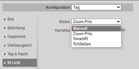

Hallo SSB,
wenn ich auf Einstellungen -> Kamera gehe sieht das so aus. Das Menü "Maintenance Center" gibt es leider nicht. |

(10-03-2024 15:24)timbaum schrieb: bitte gehe direkt auf die Kamera und NICHT über den Recorder. Die Abbildung erhielt ich, als ich die IP der Kamera im Firefox eingab. Es ist allerdings die IP über die alle anderen Kameras auch zu erreichen sind. Ich kann die einzelnen Kameras hier auswählen. Wie gehe ich "DIREKT" auf die Kamera? |

da bin ich wieder. War ein paar Tage weg. Ich habe mich nun direkt über den Browser in die Kamera eingewählt und erhalte diese Bild. Wenn ich dort das Weißlicht ausschalte, ist der Bildschirm der Kamera nachts rabenschwarz. D.h., diese Kamera kann keim IR Licht verwerten. Auf dem Bild seht Ihr das Hoftor von oben (vertikaler Strich durch die Bildschirmmitte. In dieser Einstellung sehe ich sowohl was vor als auch was hinter dem Hoftor vorgeht. Außerdem seht Ihr links oben die Scheune an deren Gibelseite ein IR Strahler (nicht genau das selbe Modell) und die DAHUA Kamera IPC-HDW2831TM-AS-52 mit IR Licht montiert sind. Diese beiden IR Quellen strahlen direkt aufs Hoftor. Da die neue DAHUA Kamera auf diese IR Quellen nicht reagiert, muss ich annehmen, dass sie nicht dafür ausgelegt ist und ohne Weißlicht Nachts auch mit externem IR Licht kein Bild wiedergibt. Ich werde sie Morgen demontieren und zurückschicken. Hat jemand eine Lösung für mein Problem? IP PoE Kamera, 180 Grad Sichtwinkel, Mikrofon und IR Licht? Vielen Dank fürs Mitlesen und Kommentieren. |
