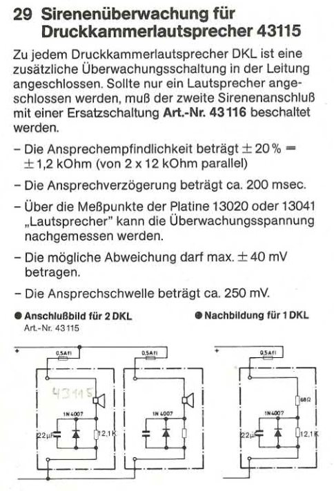

Hier ein Auszug aus der Anleitung:
Für Ratschläge, wie ich einen DKL (oder ähnlichen Tongeber) anschließen kann - der dann auch Töne von sich gibt - wäre ich sehr dankbar.

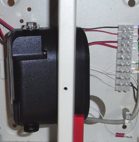

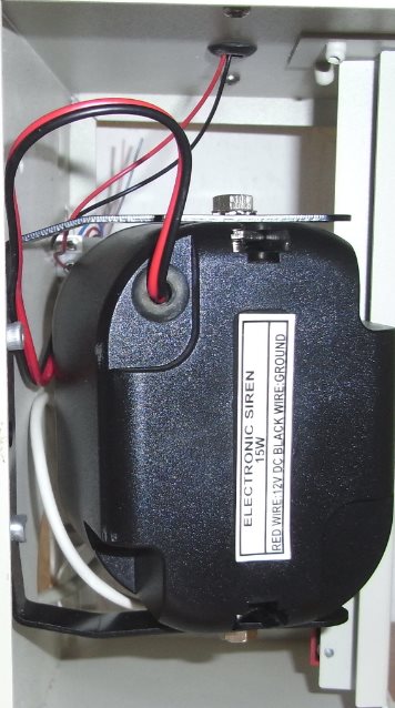

hier zwei Bilder vom Innenleben des DKL.
Es ist ein ganz normaler elektronischer DKL mit 15 W, den ich versucht habe zu aktivieren.
Geht leider nicht, Anlage meldet immer "DKL-Alarm".

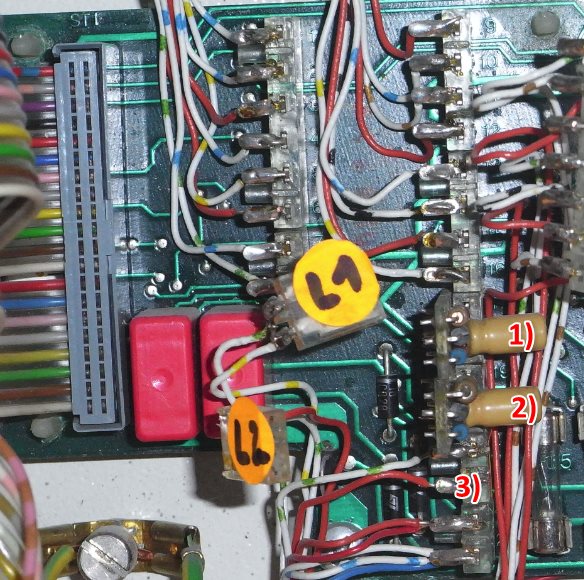

Gruß, pieter76
Die erwähnte Sirenensteckkarte ist nicht vorhanden.
Auf dem Bild der Platine 13042 sind die beiden Markierungen L1 und L2 die eigentlich vorgesehenen Anschlüsse zum DKL.
Die Punkte 1) und 2) sind die Abschlusswiderstände auf den DKL-Steckpunkten.
Punkt 3) ist der Anschluss zum Blitzer im Gehäuse.
Es muss doch, verflixt noch mal, möglich sein, einen normalen elektronischen DKL (der selber einen Heulton erzeugt) zum Laufen zu bringen
Gruß, pieter76
