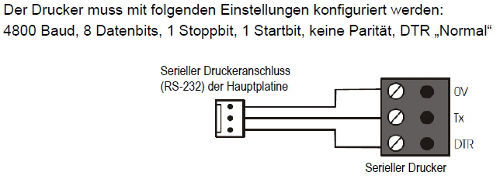

In der Anleitung der Version L habe ich keine Pin-Belegung gefunden. Daraufhin habe ich in der LX beigefügtes Schaubild gefunden und ein entsprechendes Kabel gebaut.
Terxon--------Kabel 9 Pol
0V------------Pin 4 - Masse
TX------------Pin 2 - RX
DTR---------- Pin 6 - DSR
Ich bekomme aber leider keine Ausgabe in das Windows HyperTerminal. Auch nicht, wenn ich unter 93-2: "Protokoll auf Drucker" per Hand auswähle.

Hallo, ich kann mich jetzt irren aber ist DTR nicht pin4 ? oder nimmst du rj45 belegung statt sub d

das DSR (Data Set Ready) kommt vom PC (hier das Terminal) und signalisiert der LX Daten zu senden. Gibt es keine Anzeige beim Interfaker bei DSR ? Und CTS (Clear To Send) hat auch nicht mal geblinzelt ?
