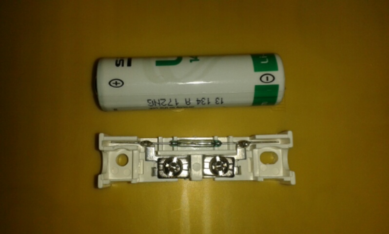

hab mal eben schnell ein Foto geschossen. Dann kann man sich das besser vorstellen. Die Batterie dient dem Größenvergleich. Gruss Tim Ich habe nicht auf jede Frage die passende Antwort, aber zu jeder Antwort die passende Frage. Auch wenn es Wenige ärgert, im Zweifelsfall geht mir Information vor Rechtschreibung. |

wie ich mir gedacht habe... da wird man wohl schwer zwei Installationskabel rein bekommen.
