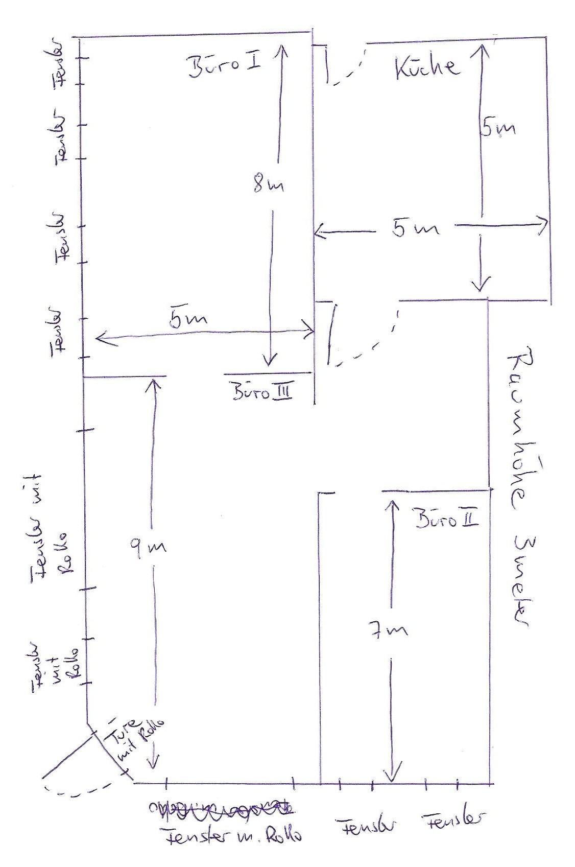

wow, vielen dank für die detailierte antwort!!! ich habe mal versucht die einheit grob zu skizzieren und als attachment anzuhängen. ein paar erläuterungen: FENSTER vergessen habe ich leider das küchenfenster. es ist an der außenwand ohne türe. es ist mit einem gitter gesichert alle Fenster sind etwa 2.10m hoch und beginnen direkt unter der decke WÄREMQUELLEN alle fenster haben eine heizung unter sich. in büro I befindet sich in der ecke auf 4uhr ein holzofen, der beim verlassen der einheit noch nachbrennt. TÜREN die türe die in die küche führt ist die einzige zutrittstüre, wenn niemand da ist. denn die andere türe ist von außen mit einem rollo verschlossen. RAUMHÖHE überall 3 meter zur vorhanden außensirene. ich habe sie einfach an die vorhandene batterie der alten alarmanlage angeklemmt und sie lief (wenn auch auf dem letzten loch :-)). genügen hier die daten der batterie, oder muss ich die sirene von der wand abbauen um im inneren nach einem typenschild zu suchen? danke auch für den tipp mit der innensirene. sie erscheint mir auch sinnvoll und ich werde diesen rat beherzigen. die aufschaltung eines wachdienstes kommt wegen der monatlichen kosten leider ganz sicher nicht in frage. aber in der dichten nachbarschaft wohne ich und viele freunde und bekannte. das soziale netz funktioniert in diesem fall sicherlich auch sehr gut :-) rauch und gasmelder sind zur zeit aus finanziellen gründen nicht erwünscht, doch wenn die möglichkeit zur aufrüstung besteht wäre dies wohl ein guter anfang. vielen dank soweit! steffen |

aber gerne doch! Schön, dass es auch mit dem Attachment so gut geklappt hat *freu* Zur Melderplatzierung: Bewegungsmelder (zukünftig nur kurz BWM genannt) sollten auf etwa 2,3 - 2,5m Höhe montiert werden, das stellt also bei deiner Deckenhöhe kein Problem dar. Ein BWM kommt in die Küche (Ecke oben rechts im Plan), auf diesen könnte man eventuell noch aus finanziellen Gründen verzichten, da in der Küche wohl nicht viel zu holen sein wird und die angrenzenden Räume ja gesichert werden. Also diesen Melder lieber im Vorraum mit dem Bedienteil montieren. Im Büro II würde ich den Melder in der Ecke unten rechts im Plan installieren, im Büro III käme der Melder in die linke untere Ecke links oder rechts über/neben der Außentür mit dem Rollo (Rollladen?) Die normalen Heizkörper sollten kein Problem darstellen, da diese ja nur langsam ihre Temperatur ändern, beim Ofen ist das anders... Aus Sicherheitsgründen würde ich wohl zu einem Vorhangmelder greifen, dessen Erfassungsbereich nicht bei den üblichen ~90° liegt, sondern bei 10-16°. Montiert man im Büro I einen solchen Melder an der unteren Wand mit 'Sichtrichtung' nach oben, müsste der Ofen eigentlich genügend ausgeblendet werden, um keinen Falschalarm auszulösen. Außensirene: bitte doch mal deinen Elektriker, ob der nicht die Stromaufnahme (Blitzlauchte UND Sirene!) einmal messen kann, dann haben wir relativ genaue Werte und du brauchst das Ding nicht aufzuschrauben... Die alte Notstrombatterie wird wohl (wie fast alle) 12V DC liefern, den Strombedarf der Sirene können wir mit den Daten der Batterie aber leider nicht ermitteln. Aufschaltung: Wenn Wachdienst zu teuer, besteht auch die Möglichkeit, eine Meldung z.B. aufs Handy zu senden (je nach Zentralenausbau auch per SMS), allerdings ist hier Vorsicht geboten: SMS haben in den Mobilfunknetzen eine untergeordnete Priorität (Beispiel Silvester: um 12.00 Uhr nachts gute Wünsche absenden, die dann erst am nächsten Morgen gegen 11.00 Uhr ankommen) und sind für eine Alarmierung in meinen Augen also nur als möglicher Zusatz zu einer 'richtigen' Aufschaltung nutzbar... Und beim Handy geht gerne mal die Mailbox ran und bis die abgefragt ist, vergeht wertvolle Zeit... Ist aber auch immernoch besser als nichts. Vielleicht noch mal deinen Steuerberater fragen, eventuell kann man ja die monatlichen Kosten für eine Wachdienstaufschaltung gleich im jeweiligen oder nachfolgenden Monat als Gewinnminimierung absetzen *grübel*? Wenn nicht hoffen wir halt auf das Funktionieren des sozialen Netzes *Daumen drück* Bei deinem Grundriss sollte die Zentrale etwa über 8 Meldelinien (jeder BWM eine eigene Linie, eine oder mehr Linien für die Sabotageüberwachung der Zentrale, Melder, Sirene/n und Leitungen, Reserven für spätere Rauchmelder u.ä. sind hier noch nicht eingerechnet - mehr Linien schaden nie, irgendwann steigt dann allerdings der Preis der Anlage) verfügen, damit liegst du im Standardsegment, in dem recht viele (preisgünstige) Zentralen zu finden sind. Schau doch mal z.B. bei Telenot oder CM security auf die Seiten, vielleicht wirst du dort ja schon fündig?! Für eventuelle spätere Rauch-, Gas- und Wassermelder plane einfach 4 zusätzliche Meldelinien beim Zentralenausbau ein, damit solltest du erst einmal genug Reserve für später haben ;o) In der Hoffnung, dir wieder etwas weiter geholfen zu haben, viele Grüße Olli Keine Haftung für Sach- oder Personenschäden. Die sach- und fachgerechte Umsetzung liegt beim Ausführenden. Alle gängigen Normen und Vorschriften sind zu beachten, sonst siehe Avatar... Bitte keine technischen Anfragen per Email oder PN stellen, sondern offen im Forum posten, danke! |
