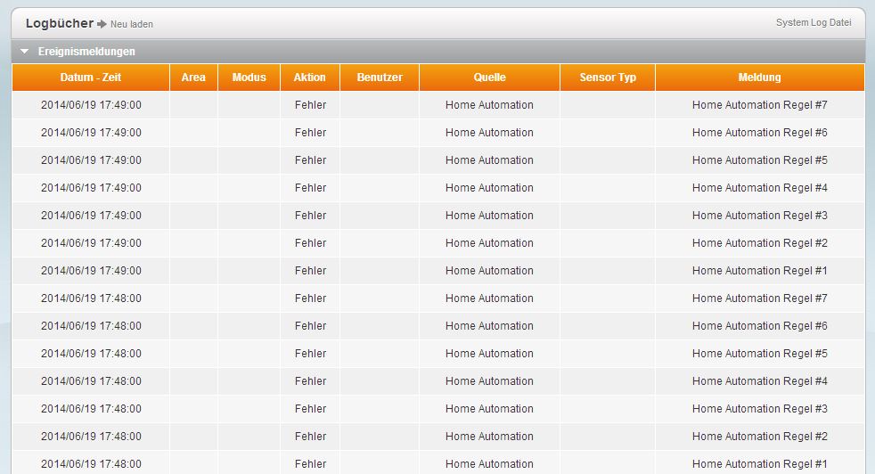

ich habe die Automation wir folgt programmiert: Morgens Area 1 Scharf 23:30 Area 1 Home Scharf 05:30 Area 1 unscharf Dies hat auch problemlos seit Februar funktioniert, aber seit dem Mittwoch geht es nicht mehr, sondern ich erhalte nur anhängende Meldungen. "Fehler" Home automation, und zwar im Minutentakt: Ich habe nichts an der programmierung geändert, weiss jemand Rat? Vielen Dank und Gruss Nfloyd Lupusec XT2 mit Keypad, 15 Tür-/ Fenstermelder, 2 BWM, Innen- u. Außensirene, 5 Rauchmelder |

Neustart schon probiert? Mir fällt auf das es öfters damit Probleme gibt du bist nicht der erste bei dem es zuerst alles wunderbar funktioniert und dann irgendwann Probleme gibt, schon interessant.

yep, das war's. 1. Neustart 2. Browser Cache löschen 3. nochmals Neustart Gruss Nfloyd Lupusec XT2 mit Keypad, 15 Tür-/ Fenstermelder, 2 BWM, Innen- u. Außensirene, 5 Rauchmelder |
