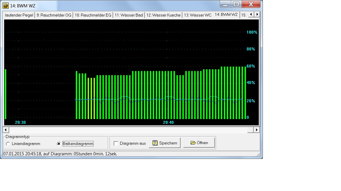

Ich würde gerne auch den Tracker besser verstehen. Im laufenden Pegel sind die roten Bereiche die eingehende Kommunikation oder (siehe Bild 1)? Jeder Ausschlag da ist ein Melder(kommt bei mir genau hin) und das ist nur die Empfangsstärke aus Sicht der Zentrale (da die vor jedem Ausschlag kurz auf 0 geht, nehme ich an da sendet dann die Zentrale)?

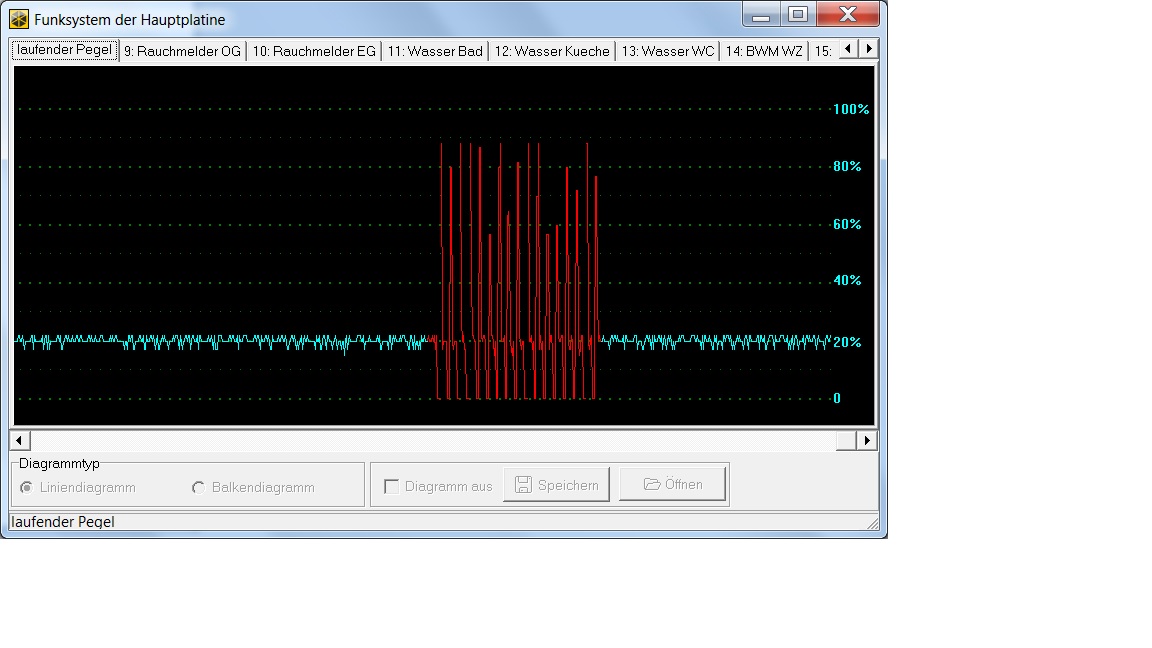

Bei den Meldern gibt es ja 3 Kurven (siehe Bild 2). Ich nehme an grün ist wieder die Empfangsstärke aus Sicht der Zentrale. Aber was sind hellblau und dunkelblau? Ist einer davon die Empfangsstärke aus Sicht des Melders oder gibts dazu garnichts?

Die dunkelblaue Linie ist das stärkste Einzel-Störsignal, die hellblaue Linie ist das Summensignal der Einzel-Fremdfelder. In der schnellen Anzeige in Echtzeit, in der langsamen Anzeige als Peak-hold dargestellt.

Die Melder selbst können nicht tracken. Das musst Du über einen SDR-Dongle oder Funkscanner machen.
