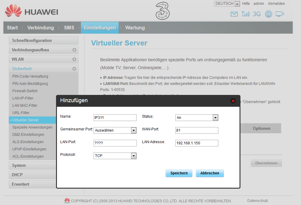

also es ist ein huawei b890-75.
einen ddns hätte ich schon von noip.org den ich bei der konfiguration der kamera eingetragen habe weil mein router noip nicht hat.
im anhang noch ein paar bilder die euch helfen könnten mir zu helfen Big Grin
außerdem wollte ich euch noch bilder von der konfig der kamera schicken, jedoch komm ich nicht mehr auf die konfig homepage seit einem neustart der cam.. pingen kann ich die cam aber wenn ich im browser die ip eingebe kommt seite nicht gefunden..
