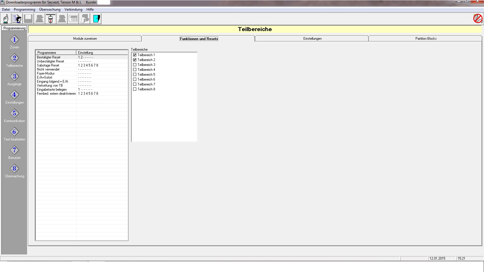

ich habe eine Terxon LX mit zwei Teilbereichen installiert. Hält man den Chipschlüssel ans Bedienteil, zeigt das Display: Aktiviere TB? TB1-8>**...... Drücke ich jetzt das Häkchen, läuft die Zeit ab und nur Teilbereich 1 wird aktiviert Drücke ich aber die Zahl 1 oder 2, steht im Diplay: TB 1 oder 2 aktivieren? Häkchen und der jeweilige Teilbereich wird aktiviert. Es gibt einen Admin und drei Benutzer mit Chipschlüssel, bei allen Benutzern das gleiche Ergebnis. Alle drei Benutzer haben die Berechtigung für beide Teilbereiche. Bei der Erstinbetriebnahme vor einem halben Jahr, funktionierte das Aktivieren beider Teilbereiche mit der Häkchen-Taste noch. Ich habe mal Screenshots vom Downloader gemacht: Benutzer; Teilbereiche; Zonen Ich weiß mir keinen Rat mehr und hoffe hier auf Hilfe Mit freundlichem Gruß der Minielektriker |

Im Downloader Teilbereiche /Funktionen & Reset /Eingabetaste belegen
..und hier die gewünschten Teilbereiche auswählen. 11.Gebot: Du sollst die Alarmanlage nicht kombiniert mit einer Türverschlusseinrichtung deaktivieren. —- Fragen bitte immer ins Forum und nicht meinen Postkasten anfüllen. DANKE! |

Letzter Post von dir Bild Nummer 2 links
Die vorletzte Zeile "Eingabetaste belegen" Da steht nur die 1 für Teilbereich 1 Aktiviere auch noch zusätzlich die "2" Dann wird nach der Codeeingabe und anschließendem drücken von dem Häckchentästchen die 1 & die 2 geschaltet 11.Gebot: Du sollst die Alarmanlage nicht kombiniert mit einer Türverschlusseinrichtung deaktivieren. —- Fragen bitte immer ins Forum und nicht meinen Postkasten anfüllen. DANKE! |

Hallo evertech,
vielen Dank für deine Hilfe. Ich konnte die Änderung erst heute durchführen. Fünf Minuten Arbeit und mit Erfolg beendet. Noch einmal vielen Dank. Der Minielektriker |
