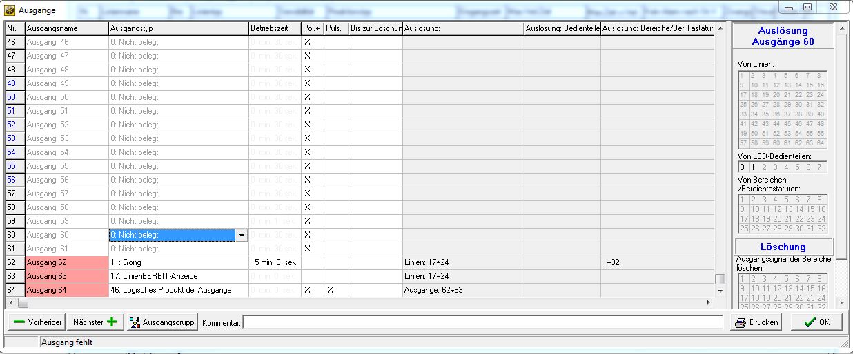

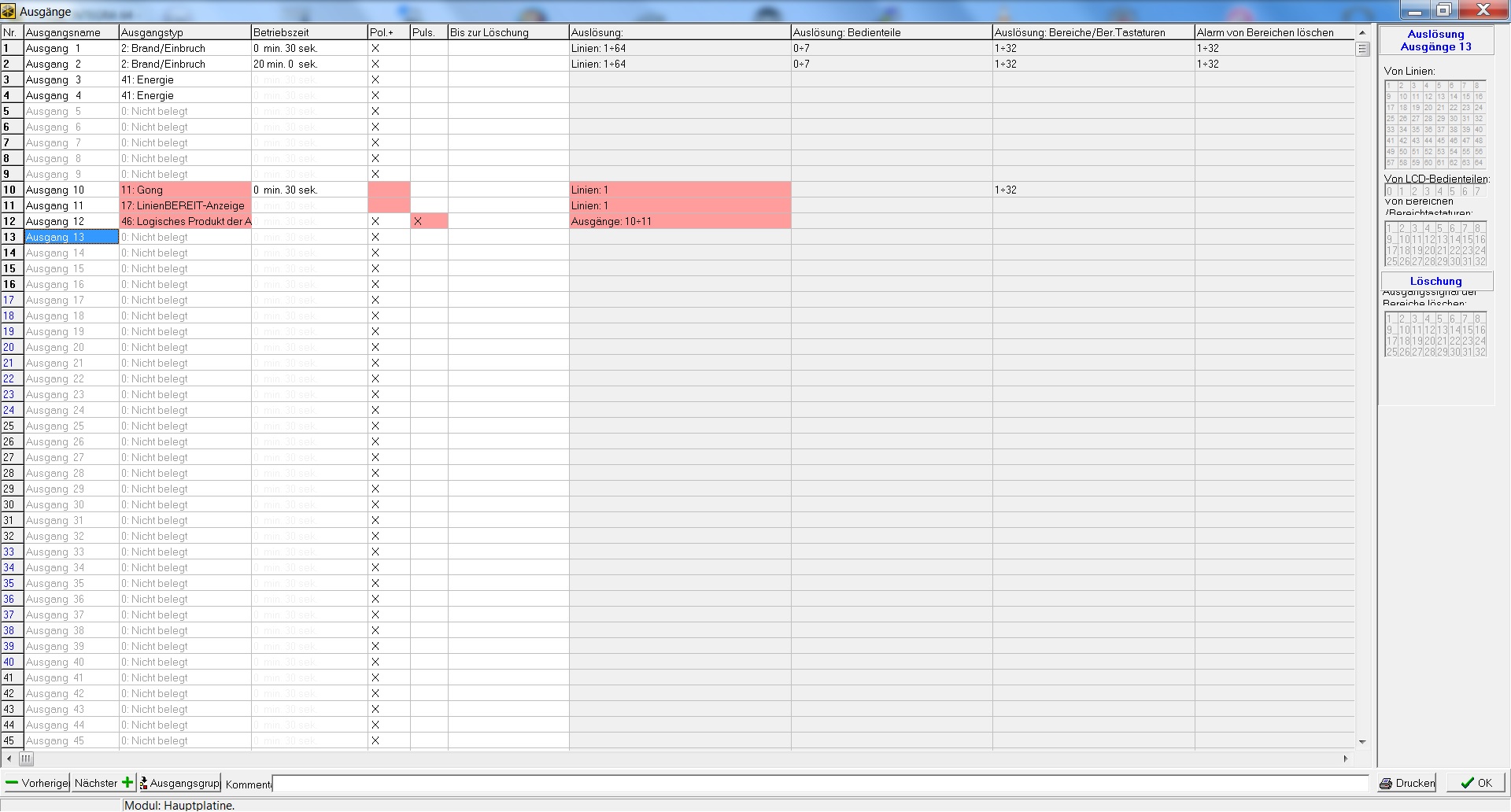

01-02-2015, 20:39
RE: Information an BT über x-Minuten verletzte Linie
So wie im Anhang könnte das dann aussehen.
Ausgang 10 ist wg. der Negation über die Polarität TRUE solange die Linie nicht verletzt ist. Er geht für 30 Minuten auf FALSE sobald(Trigger) die Linie verletzt wird.
Ausgang 11 ist wg. der Negation über die Polarität FALSE solange die Linie nicht verletzt (also bereit ist). Er geht auf TRUE solange(Zustand) die Linie verletzt ist.
Standardmäßig ist das Produkt also FALSE.
Wird die Linie verletzt geht 10 für 30 min auf FALSE und 11 auf TRUE. Immer noch ist das Produkt FALSE. Nach 30 min geht 10 auf TRUE. Wenn dann 11 immer noch TRUE ist, weil die Linie immer noch verletzt ist, wird das Produkt TRUE und der Ausgang aktiv. Der pulsiert dann solange wie 11 auf TRUE bleibt, also bis jemand das Fenster schließt.
Zumindest in der Theorie Angel
P.S.: Die Zeit für Ausgang 10 muss in dem Bild natürlich z.B. 30 min und nicht 30 sek sein.

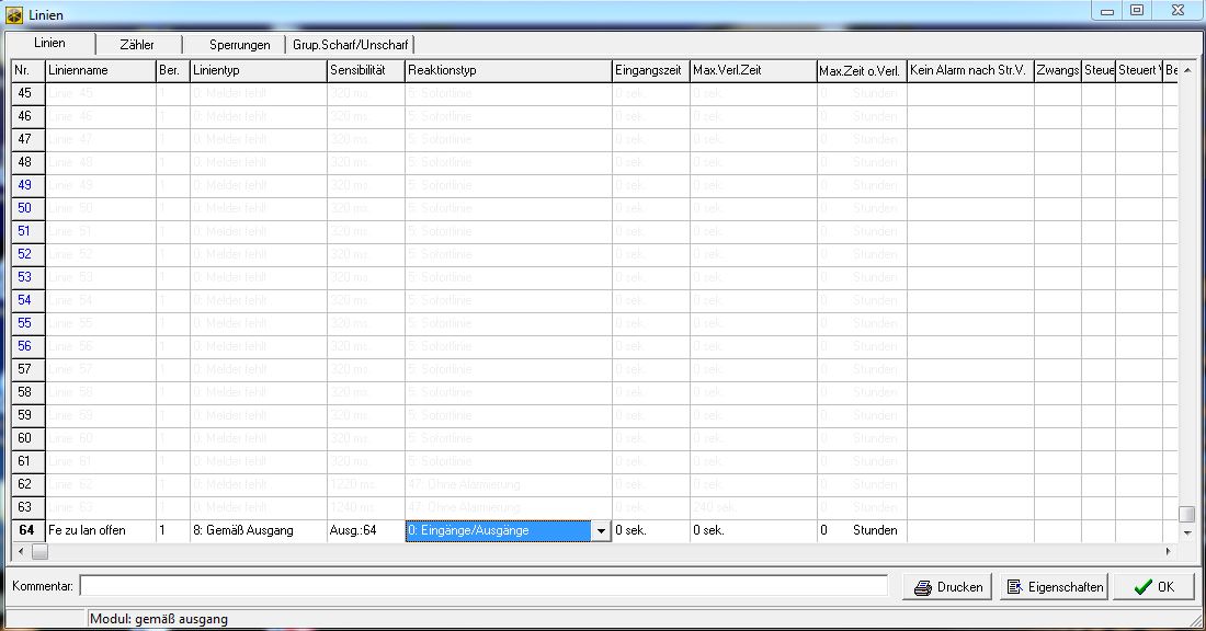

Super!! Das hat mit einer kleinen Anpassung funktioniert Big Grin
Die Ausgänge habe ich wie von dir beschrieben angelegt. Nach der angegeben Zeit kommt dann der Gong. Allerdings nur ein einziges mal. Die Option das der Ausgang pulsiert müsste bei dem "Gong-Ausgang" geschaltet werden, dann wiederum gongt es bis die Zeit des Ausgangs abgelaufen ist.
Ich habe nun eine Linie mit dem Typ "8: Gemäß Ausgang" angelegt, auf Ausgang 12 (um mal bei deinem Bild zu bleiben) verknüpft und zum Schluss noch den Gong im BT für diese Linie aktiviert.
Nun klappt es einwandfrei ;-)

Da ich nicht ganz verstanden habe was du an meinem Bild noch veränderst hast (Ausgang 12 war doch bei mir schon pulsierend), wäre es vielleicht für zukünftige Anwender hilfreich wenn du ein Bild von den 3 Ausgängen machen könntest.
02-02-2015, 13:52
An den Ausgängen habe ich nichts geändert. Aber eine zusätzliche Linie angelegt welche den Zustand des letzten Ausgangs abgreift. Und zum Schluss noch für die neue Linie den Gong im Bedienteil aktiviert.
Hoffe das war etwas verständlicher :-)

Ah. Ok. Ja, Bedienteile erwarten Linien für den Gong.
Aber Vorsicht, ich glaube deine Reaktion ist falsch. Ich würde da "ohne Alarmierung" nehmen und in den Lnienoptionen dieser Linue auch die Übermittlung deaktivieren.
