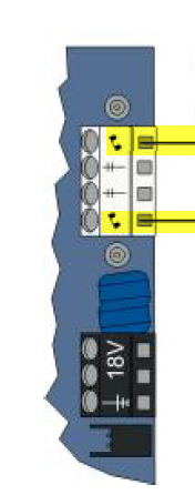

also das Telefon bzw. das analoge Modem werden normalerweise (wenn kein Amtsanschluss vorhanden ist) direkt auf den weißen Klemmblock (oben rechts) angeschlossen. Und zwar auf die Klemmen mit dem Telefonhörer-Symbol. Siehe Foto
Dann drückt man die Systemtaste (gelbe Taste unten links auf der Hauptplatine) für ca. 10-15sek.
Sobald ein "Klick" Geräusch kommt, kann man die Taste loslassen und nimmt den Telefonhörer ab, nun spricht die Anlage..

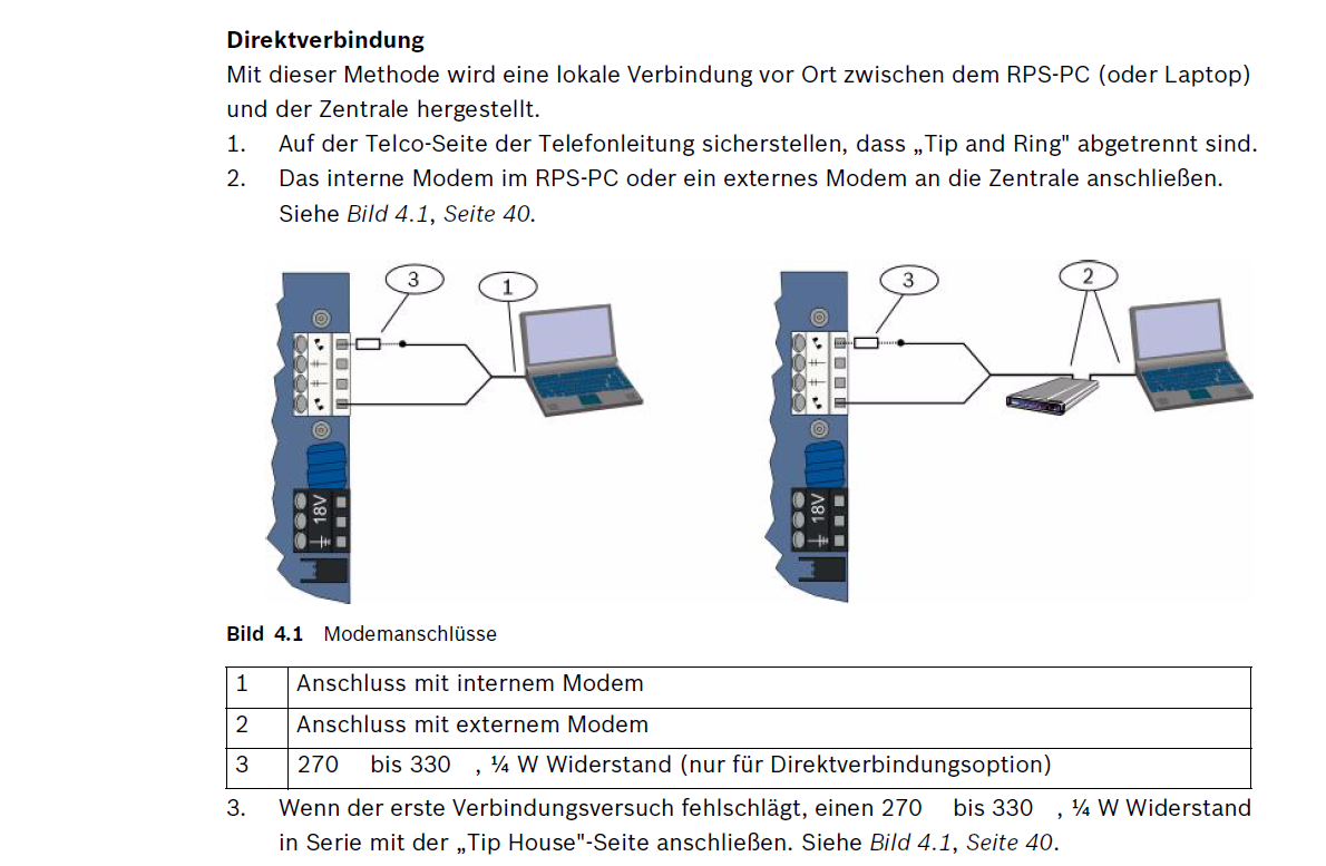

Darf ich noch eine Frage stellen? Und wie kann ich nun die Administrierung der Anlage mittels RPS-Software und Modem "einleiten"? Geht das auch erst nachdem man die Systemtaste 10s gedrückt gehalten hat. Oder gibt es hier wieder eine andere Besonderheit?
Vielen Dank!
Gruß lienatz
16-04-2015, 09:53
RE: Bosch Easy Series: Frage zur Konfiguration
Hallo lienatz,
wenn du direkt an der EasySeries mit deinen Modem hängst, musst du auch die Systemtaste drücken. Erfolgt dann die Ansage "bitte geben sie ihren PIN Code ein", muss du in der RPS die Verbindung (Direktverbindung) aufbauen.
Wenn eine direkt Verbindung aufbauen willst, solltest du immer noch einen 270-330Ohm Widerstand mit in Reihe schalten.

Und zwar klappt bei mir die Parametrierung über Systemtaste und direkten Telefonanschluss wunderbar. Aber ich möchte die Alarmanlage direkt an die Telefonanlage (Fritzbox) anschliessen und die Paramtrierung über das Haustelefon durchführen. Wenn ich dabei die Alarmanlage anrufe (Anschluss FON1 mit **1) klingelt das Telefon durch - aber die Alarmanlage 'hebt nicht ab'.
Laut Bedienungsanleitung muss man die Box anrufen, diese hebt nach dem 10 Klingeln dann ab und fordert zur PIN-Eingabe auf. Wenn die Box abgehoben hat muss man eventuell *** oder ### noch eingeben. Das hab ich alles versucht, aber die Alarmanlage hebt einfach nicht ab. Ich bin da gerade ewas ratlos. Confused Habe auch die *** direkt beim Wählen angehangen (also **1*** bzw **1###) - hat auch nicht geholfen.
Ich habe an beide Analoganschlüsse der Fritzbox (FON1 + FON2) jeweil auch ein analoges Telefon angeschlossen und getestet. Ich kann intern und extern damit telefonieren. D.h. grundsätzlich funktionieren die Analog-Anschlüsse.
Hat jemand eine Idee, wo das Problem liegen könnte ?
Viele Grüsse und schon einmal Danke im Vorraus.
TVEule
04-11-2016, 10:12
Shy RE: Bosch Easy Series: Frage zur Konfiguration
Gut ... Besten Dank. Hat sich erledigt. Wie meistens war die Lösung total einfach Shy.
Ich hatte die Amtsleitung falsch angeschlossen. Hatte mich etwas von der Zeichnung im Bosch-Handbuch irritieren lassen.
Die Amtsleitung muss an die inneren beiden Klemmen des 4x poligen Klemmblocks angeschlossen werden! Wenn man aber mit der Systemtaste arbeitet und ein Telefon direkt und NUR an die Alarmanlage anschliessen will, muss man die beiden äußeren Klemmen des Klemblocks nehmen.
Ich hatte die Amtsleitung an die beiden äußeren angeschlossen ... das klaptt nicht.
