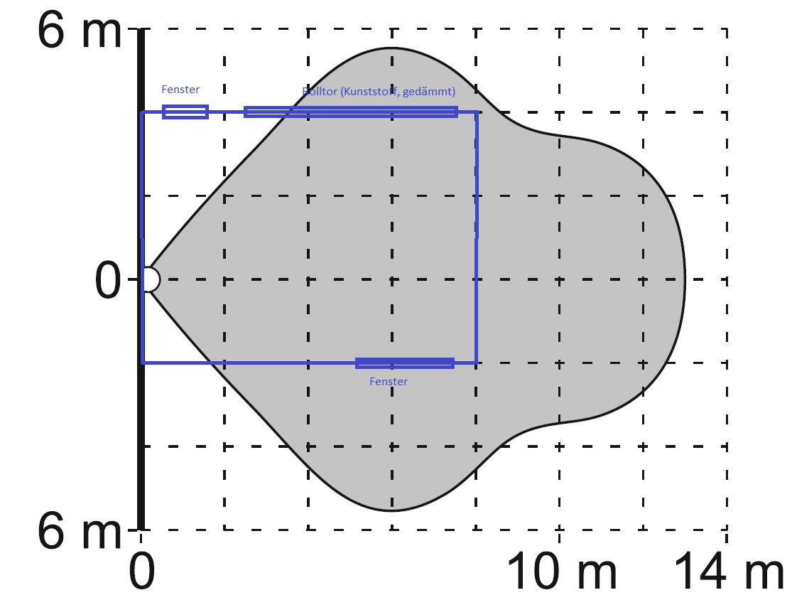

Ich plane den Satel grey Dualbewegungsmelder in der Garage einzusetzen (Anordnung s. Anhang mit Ausleuchtcharakteristik des Melders ).
In der Installationsanleitung steht, dass die Mikrowellen auch Fenster und Türen durchdringen. Muss ich bei der gewählten Anordnung befürchten, dass der Alarm schon ausgelöst wird, wenn jemand durch das Fenster sieht oder sich vor dem Garagenrolltor etwas bewegt? Wie sind die Erfahrungswerte?

Den Melder so setzen und die MW-Empfindlichkeit etwas herunternehmen (ca 2/3 des max-Wertes)

Gut, bei dieser Anordnung wird das Garagentor nicht mehr durchdrungen, aber das Fenster auf 12 Uhr ist noch voll im Pegel. Kann es da zur Auslösung kommen, wenn sich dahinter etwas bewegt oder regelt man das über die Empfindlichkeit des MW-Moduls unter die kritische Grenze?
In der von dir gewählten Ecke muss man wissen, dass sich die Laufschiene des Rolltores dann direkt ca. 50cm vor dem Melder befindet. Das ist vielleicht nicht so ideal. Und den Melder tiefer setzen würde bedeuten unter 2,1m. Deckenhöhe ist 2,3m.

der PIR "durchdringt" das Fenster sowieso nicht, kann aber durch Lichteinstrahlungen gestört werden. Über die Empfindlichkeit des MW-Sensors wird die "Durchschlagskraft" durch das Fenster eingestellt. Der ideale Wert ist über einen einfachen Gehtest zu ermitteln.
Ebenso kannst Du den Melder in die andere Ecke am Fenster anbringen, das Prinzip bleibt das gleiche.

Ok, also das lange Fenster geht Richtung nordost. Da ist keine Sonneneinstrahlung zu erwarten. Das kurze Fenster geht folglich Richtung südwest. Hier kann die Sonne einstrahlen. Demnach wäre die Garagenecke neben diesem Fenster ein guter Montageort.
