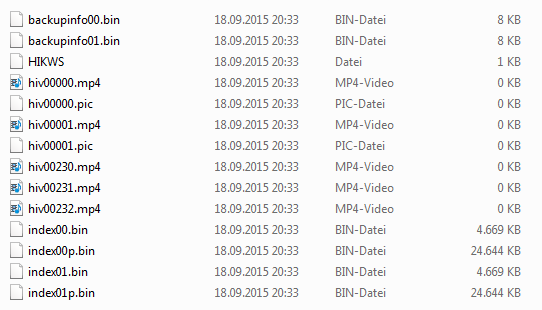

Ich habe als Pfad nicht /nfs/Public/ipcam003 sondern einfach nur /Kamera1 gewählt. Auch nicht nfs sondern smb/cfis, wg. User und Password.
Mit Filezilla sehe ich unter /Kamera1 neu von der Cam angelegte Ordner, wie datadir0 ... datadir22
Hierin befinden sich Dateien (siehe Screenshot) wobei die mp4-Dateien alle 0 KB haben.
Über "Wiedergabe" der Weboberfläche der Kamera kann ich auch nichts ansehen (keine Aufzeichnung vorhanden).
Irgendwas stimmt leider immer noch nicht.
Dankbar für jeden hilfreichen Tip.

Status, es funktioniert!
Hatte noch mal versucht nfs einzustellen, aber es gab wieder eine Fehlermeldung. Also wieder zurück auf smb/cfis.
Woran es gelegen haben könnte (also spekulativ):
- beim NAS war kein NTP-Server eingeschaltet, da offline, Zeit "startete" am 24.04.2015 (im WD). Vielleicht wurden die Videos mit diesem Zeitstempel versehen (?) und unter dem aktuellen richtigen Datum wurden dann keine Aufzeichnungen gefunden (?).
- Beim ftp-Zugang zum WD hatte das WD für den User Kamera1 die Ordner datadir0 ... datadir22 mit u.a. mp4-Dateien (0 KB) angelegt (siehe screenshot Beitrag: #6). Das Löschen der Ordner per ftp brachte lediglich, das die Ordner sofort wieder neu, aber ohne Inhalt angelegt wurden, (war also nicht die beste Idee) Angry.
Auf dem WD my Cloud neuen User angelegt, das Datum und die Uhrzeit richtig per Hand eingestellt und dann funktionierte es auch. Big Grin
Aktuelle Einstellungen:
Bewegungserkennung mit Foto-Upload und Videoaufzeichnung auf WD my Cloud
@ funkistnichtalles
E-Mail funktioniert, bei heutiger Einrichtung komischer Weise nur mit unverschlüsseltem smtp! Bin mir sicher, dass es im Probebetrieb auch verschlüsselt ging!
Erst dachte ich, dass die Ordner datadir0 ... datadir22 die Stunden eines Tages beschreiben, in den das WD dann mit wechselndem aufsteigendem Datum reinschreibt.
Das scheint aber nicht so zu sein, da alle bisher angelegten Videos im datadir0 sind.
Hat da jemand eine Idee dazu?
