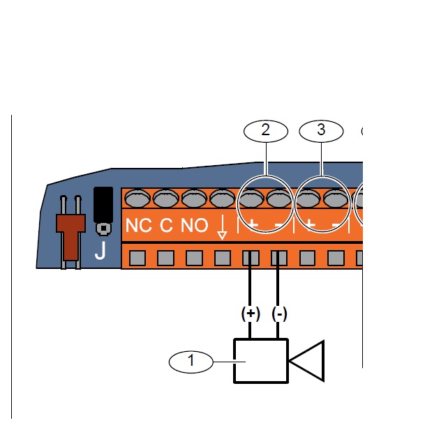

Ein Hallo erstmal in das ForumSmile ich betreibe die kleine Anlage ICP-EZ1-AWT-03
seit 2006 in einem EFH. Hatte damals an jedes Fenster u. Türen ein Kabel verlegt (EG). aber hatte dann nur 3 Bewegeungsmelder angeschlossen. Der Signalgeber P26H hängt auch am Haus (Außen) wurde aber nicht angeschlossen.Confused
War froh das die Kiste damals lief. Jetzt nach 10 Jahren ist der Notsromakku breit. Es kam zu Fehlermeldungen, also einen neuen Akku bestellt u. sich mal wieder mit der Anlage beschäftigt. Jetzt meine Fragen:
-Habe sechs Kabel vom Außensignalgeber die beschriftet sind mit Blitz + u. -,
Sirene + u. -, und Sabo 1 und 2. Wo schließe ich jetzt was an?? Werde aus den Anleitungen nicht schlau.
-Gibt es eine Möglichkeit ein FW Update durchzuführen?
-Kann ich die Anlage mittlerweile auch anders einstellen außer wie mit dem Telefon?
DANKE schon mal vorab fürs Lesen
Andy

die Blitze und die Sirene werden an den Klemmblock für die Signalgeber angeschlossen. Siehe Seite 7 Punkt 10
Du musst darauf achten + & - nicht zu vertauschen und die Blitze und die Sirene getrennt aufzulegen. Da die Sirene im Fall eines Alarmes, nicht dauerhaft laufen darf.
Die Einstellung nimmst du dann über das Leistungsmerkmal 611, 621, 631 & 641 vor. Siehe Seite 63
Den Sabotagekontakt schaltest du dann über den blauen Klemmblock an, such dir eine freie Linie aus (1-8) Seite 7 Punkt 6
Den Kontakt stellst du dann über das Leistungsmerkmal der Linie ein. 9011 bis 9081 je nach dem welche Linie du verwendest. siehe Seite 61 -> sollte 24 Stunden Alarm sein

Danke erstmal für die Beantwortung!!Wink
Der Blitzer geht funktioniert und geht auch wieder aus.
Leider geht beim Neustart immer die Sirene an kurz aus und wieder an??
Ich habe die Sabot. Kabel nicht angeschlossen ist das zwingend notwendig?
(Hatte ich bei meinen 3 BW Meldern auch nicht)
Was muss ich vor dem anschließen der Sirene einstellen? Was hat das mit diesem 24 Stunden Alarm auf sich?

Hab es hinbekommen. Hatte die falsche Zuordnung 1-4 (5) dann den richtigen Wert eingegeben bei mir 1 Einbruch und es läuft. Habe es getestetTongue.

Noch einmal kurz zu deiner Frage bezüglich der Sabotagelinie..
Anschließen musst du es nicht, aber wenn es eine Außensirene ist, würde ich das auf jeden Fall machen. Falls sich da mal jemand dran zu schaffen macht, solltest du es schon mitbekommen.
24-Stundenalarm, heißt einfach das die Auslösung der Linie immer eine Meldung an der Anlage erzeugt, egal ob die Anlage "unscharf" oder "scharf geschaltet" ist.
