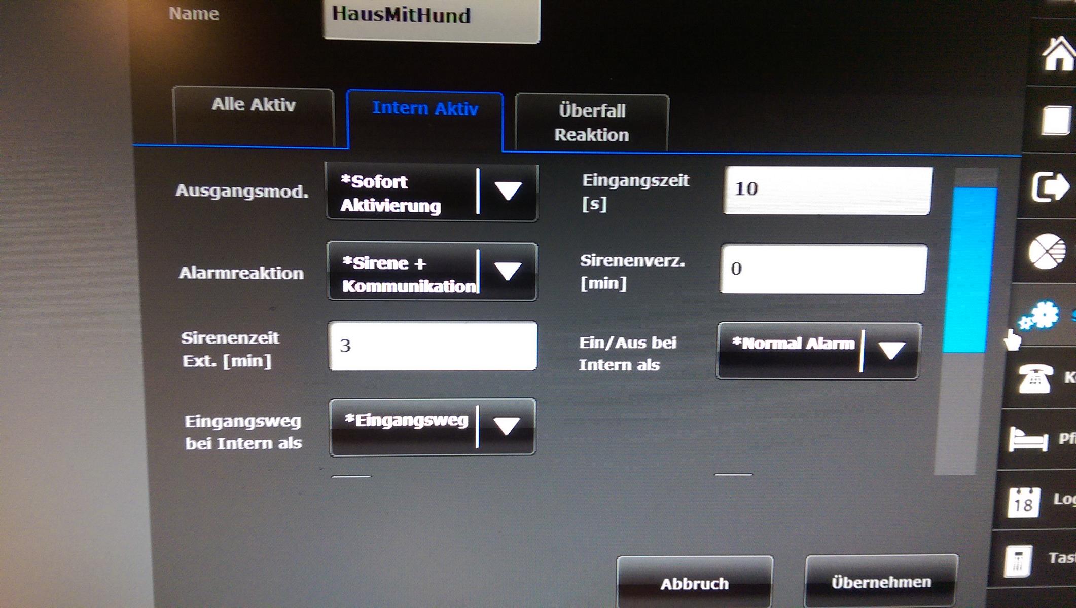

Hoffe Ihr habt alle Weihnachten gut überstanden hätte noch eine kurze Frage beim Intern Aktive sollte ja die Außenhaut aktiviert werden also sprich Fensterkontakte,Glasbruchmelder. Ich kann es bei mir aktivieren aber es kommt kein Alarm nur die Mitteilung z.B Fenster offen Störung.

Danke auf so eine tolle Antwort habe ich gehoft.Etwa reden wir einander vorbei.Wie gesagt die Anlage läuft komplett.Wenn ich dann aber dann intern Aktiviere wird auch von der Anlage bestätigt Anlage intern aktiv. Aber nach öffen einer Tür oder Fenster bekomme ich nur im Display die Meldung Tür oder Fenster wurde geöffnet OHNE ALARM

Wenn du bei intern scharf keine Alarmmeldung bekommst, hast du diese eben nicht zugewiesen.
Also musst du deine. Reaktionen entsprechend programmieren.
Steht doch eigentlich alles in der Installationsanweisung. Programmiere es anhand des Beispieles und es wird funktionieren.

Hast Du den einzelnen Meldern die Funktion zugewiesen, dass sie sich bei intern aktiv schalten sollen?

Äääähm ... Deine Anlage läuft eben nicht komplett - sonst hättest Du das Problem nicht.
Funkistnichtalles hat Recht und den richtigen Hinweis schon gegeben.
Von mir noch ein ergänzender Hinweis: Glasbruchmelder sind vorzugsweise 24h aktiv zu schalten. Ich kann Dir nur empfehlen Dich mit den Grundlagen der Alarmtechnik noch intensiver zu beschäftigen.
