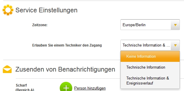

(16-02-2016 23:09)timbaum schrieb: Hallo, Danke "timbaum", das war brutal deutlich - wie kann ich das jetzt noch regulieren, wenn ich das nicht möchte, wo kann ich jetzt noch nachschauen bzw. mit dem Errichter korrigierend bereden? Nochmal Danke! |
17-02-2016, 08:26
RE: Ereignisspeicher JA 100
du musst erst einmal die Frage beantworten: Was möchte ich? Das einfachste ist den Dienst zu beenden. Dann gibt es keine Meldungen an den Server mehr und du hast eben auch keine Steuerung und Kontrolle per Smartphone. Oder du kannst in den Einstellungen des Dienstes bei Service die Abfragemöglichkeit von Informationen durch den Errichter abschalten. Ich spreche mit meinen Kunden immer drüber. Ich schaue ersten regelmäßig in die Informationen um zu sehen, ob es Unregelmäßigkeiten gibt. Als Errichter bekomme ich eine Meldung, wenn z.B. eine Batterie schwach wird. So ist eine schnelle Reaktion möglich. Ich kann mir Log Files ansehen und so z.B sehen wie sich der GSM Empfäng verändert. Ich kann NICHT die Anlage scharf und unscharf stellen. Du bestimmst halt was geht. Gruß Tim Ich habe nicht auf jede Frage die passende Antwort, aber zu jeder Antwort die passende Frage. Auch wenn es Wenige ärgert, im Zweifelsfall geht mir Information vor Rechtschreibung. |
