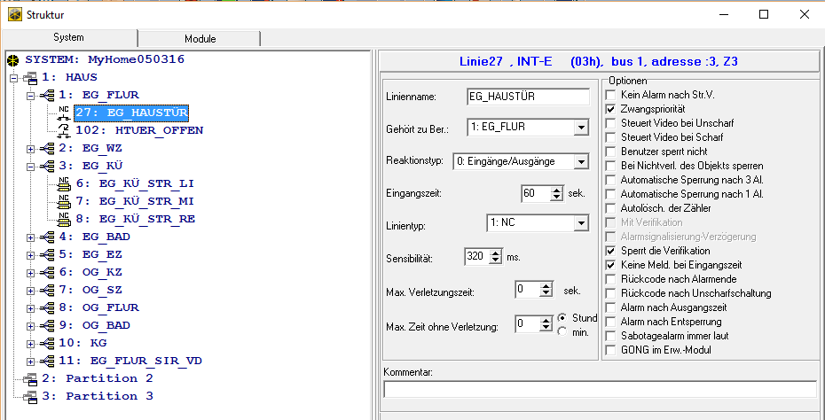

Eventuell habe ich aber auch einen Fehler im Aufbau meiner Struktur des Systems. Als Partition habe ich aktuell das Haus, darunter die Räume als einzelne Bereiche und in den Bereichen die einzelnen Linien. Die Linien sind an den Bereich EG_Flur per Ausgangstyp "Oder" verknüpft. Erreichen wollte ich hierdurch, dass bei verlassen des Hauses die abhägnigen Bereiche mit Scharf gestellt werden.
Da Bilder immer mehr sagen:
Haus (Partition)
-> EG_Flur
--> Haustür (Ausgangszeit im Bereich)
-> EG_KÜ (Bereich)
--> Fenster rechts (Linie)
--> Fenster mitte (Linie)
-> EG_Bad
--> Fenster Straße
Danke und Grüße

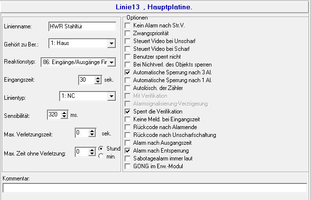

08-03-2016, 21:49
RE: Verständnisfrage Reaktionstyp 0 Eingänge/Ausgänge
(08-03-2016 19:42)schwarz schrieb:  ich habe nun noch mal getestet auch Typ 86 ändert nichts an der Situation. Das System meckert immer, dass die Linie der Haustür verletzt ist. Ist die Tür geschlossen ist es wunderbar zu aktivieren. Ausgangszeit beginnt, Tür geschlossen, Ausgangszeit reduziert, scharf.
Ja, da muss noch irgendwo eine Einstellung nicht passen. Ich kann definitiv die Ausgangstür offen haben und problemlos scharf schalten. Hier mal meine Einstellungen:
Optionen:
Bereichseinstellungen:
Ein/Ausgangslinie:

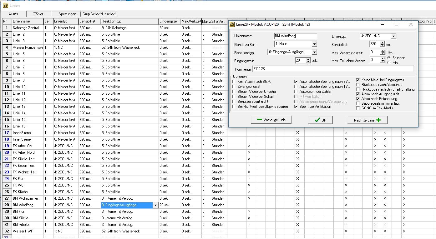

28-02-2018, 08:49
ich habe ein ähnliches Problem mit meinem Bewegungsmelder im Eingangsbereich.
Mein Bedienteil (ING-TSG), mit dem ich Scharf/Unscharf schalte habe ich im Windfang angebracht. Hier gibt es auch einen Bewegungsmelder (Funk) der den Windfang überwacht und beim Eingang die Eingangzeit steuert. Der Reaktionstyp ist 0: Eingänge/Ausgänge
Wenn ich nun scharf schalte, erhalte ich jedesmal die Anzeige, dass die Linie verletzt ist (was ja auch logisch ist, da ich noch im Windfang stehe). Der Reaktiontyp 86: Eingänge/Ausgänge Finallinie funktioniert bei mir nicht, da der Bewegungsmelder die Linie ständig verletzt/unverletzt/verletzt/... schaltet, je nachdem, wie ich mich während der Ausgangszeit im Windfang bewege. Somit würde vorzeitig die Ausgangszeit abgebrochen und scharfgeschalten, bevor ich überhaupt draussen bin.
Die Option "vor Scharfschalten verletzte Linien zeigen" habe ich auch gesetzt, da ich nur scharf schalten möchte, wenn alle Linie (bis auf den BM im Windfang) i.O. sind.
Welchen Reaktionstyp bzw. welche Einstellung wäre hier richtig? Gibt es eine Möglichkeit, dass vor verletzten Linien gewarnt wird außer der Linie vom BM im Windfang?
Vielleicht habe ich auch in den Einstellungen was falsch gesetzt??
Danke!
Stefan
02-03-2018, 16:22
IMHO kannst du bei diesem Szenario den BM nicht zur Steuerung der Eingangszeit nehmen. Hast du keinen Kontakt an der Haustür? Wenn doch, dann nimm den dafür und den BM als ganz normale Linie ohne Zwangspriorität definieren. Dann sollte es klappen.
